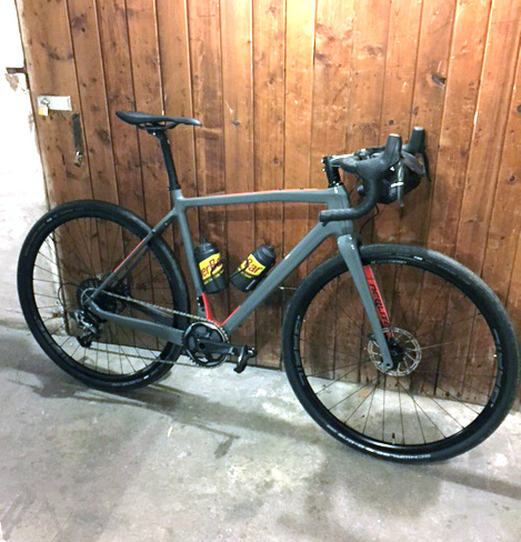

Legger inn et bilde av sykkelen min. Har gjort de små justeringene jeg sutret over i forrige innlegg, og kjørt den godt inn. Synes den leverer i bøtter og spann!
Redigert av Flo; 19/09/2017 08:26.
Re: Gavia Terra SL Gravelbike 2017 [Re: Flo] #2439161 19/09/2017 08:47
Ser bra ut yes
Kan jeg spørre hva du har gjort av endringer - tilpasning og komponenter? Fortsatt originalt styre?
Re: Gavia Terra SL Gravelbike 2017 [Re: Fiffik78] #2439175 19/09/2017 09:08
Registrert: Apr 2012
Innlegg: 1,124
Flo Offline
Innlegg: 1,124
Foreløpig har jeg bare byttet setet. Det som fulgte med passet ikke baken min, og jeg synes ikke det var noe særlig fint heller. Har også kortet inn på kabler og flyttet gir-vaier over til venstre side av styrerøret.
Kommer til å bytte ut setepinnen også. Styret som står på nå er det originale, jeg er fornøyd med reach, drop og sweep, men fordi jeg bestilte str.S så er styret bare 40cm bredt, så jeg kommer nok til å bytte det ut etterhvert til noe bredere.
Vurderer også 100mm stem, må prøve litt mer før jeg konkluderer noe her.
Det er overraskende god plass til dekk i både ramme og gaffel, så jeg vil prøve noen bredere dekk.

Re: Gavia Terra SL Gravelbike 2017 [Re: Flo] #2445706 19/10/2017 18:24
Registrert: Sep 2015
Innlegg: 1,076
Elmersen Offline
Innlegg: 1,076
Sitat: Flo
Valgte også str S. Ut fra oppgitte mål kan jeg ikke skjønne at ikke det skal bli riktig. Men må kanskje opp på 90mm stem om det blir for snaut fram til styret
Hva slags høyde og beinlengde har du? Ser jo bra ut på bildet...

Re: Gavia Terra SL Gravelbike 2017 [Re: Elmersen] #2445772 20/10/2017 07:28
Innlegg: 1,124
Flo Offline
Innlegg: 1,124
Sitat: Elmersen
Sitat: Flo
Jeg er 178 og har 88cm beinlengde. Finner meg veldig godt til rette på str S. Men kan jo nevne at min sykkel ble levert med 90mm stem, og ikke 80mm som den skal ha. Tror 80mm hadde blitt litt snaut.
