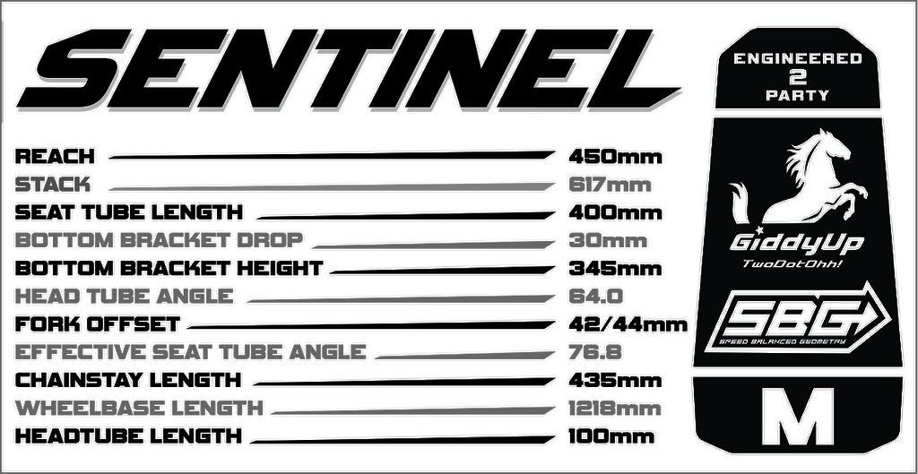

Her var visst geometritabellen for en av syklene også. Hvis Star Motor kjører de samme hyggelige prisene på neste års Utflukt så kan det jo hende at det blir en slik.
