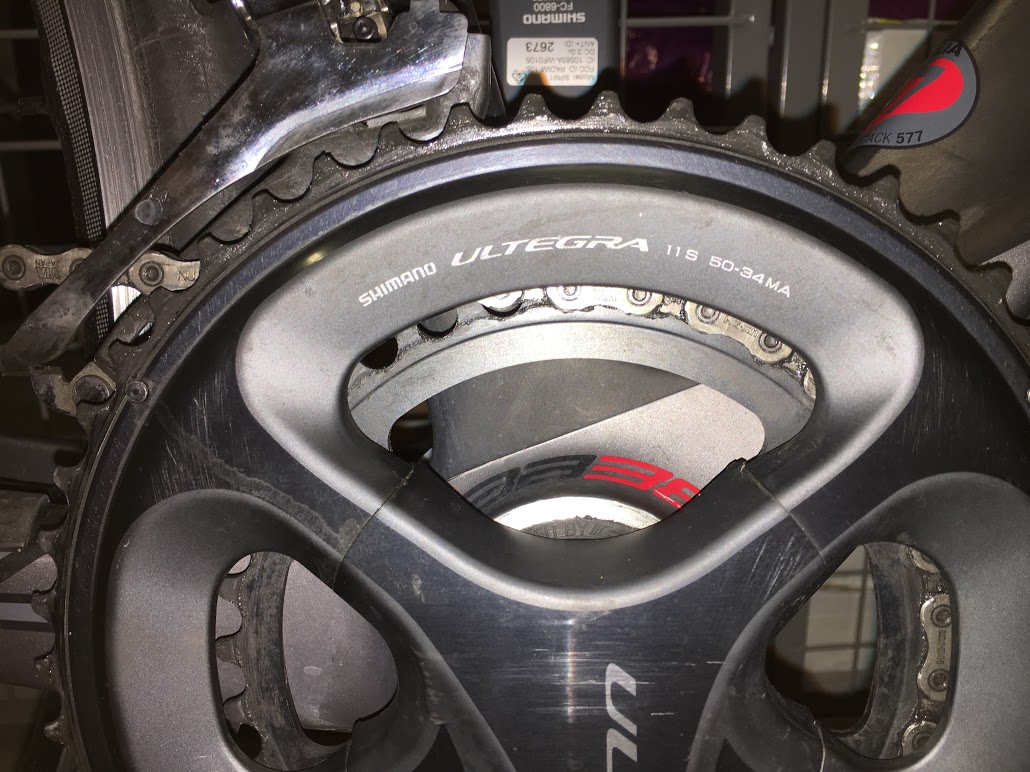

Og er det slik at da må jeg bytte kranken, eller er både storeskive og lilleskiva festet med bolter og kan byttes separat?
Re: Levetid på krankklinger (Ultegra) [Re: jle] #2417785 27/06/2017 21:37
Registrert: Nov 2013
Innlegg: 277
rskjetlein Offline
Innlegg: 277
Separat.
Legg ut bildet av kranken slik at vi får se?

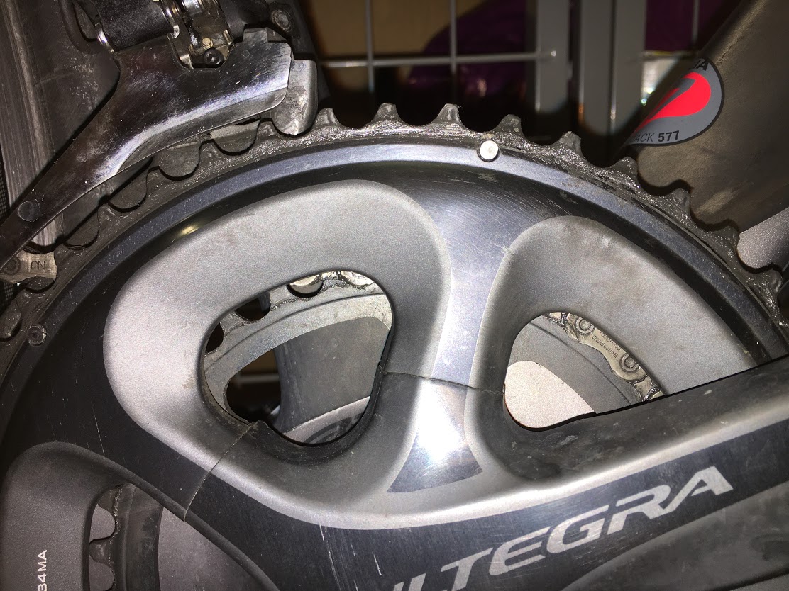

Bilder av storeskiva lastet opp som vedlegg.
Re: Levetid på krankklinger (Ultegra) [Re: jle] #2418016 28/06/2017 15:38
Innlegg: 277
rskjetlein Offline
Innlegg: 277
Fine klinger, mange tusen km igjen på de.
Re: Levetid på krankklinger (Ultegra) [Re: jle] #2418035 28/06/2017 16:59
Registrert: Nov 2002
Innlegg: 9,738
Oystein L Offline
Innlegg: 9,738
Sitat: jle
Som det sies; de klingene er langtfra slitt, det er derimot disse ICON_WINK
