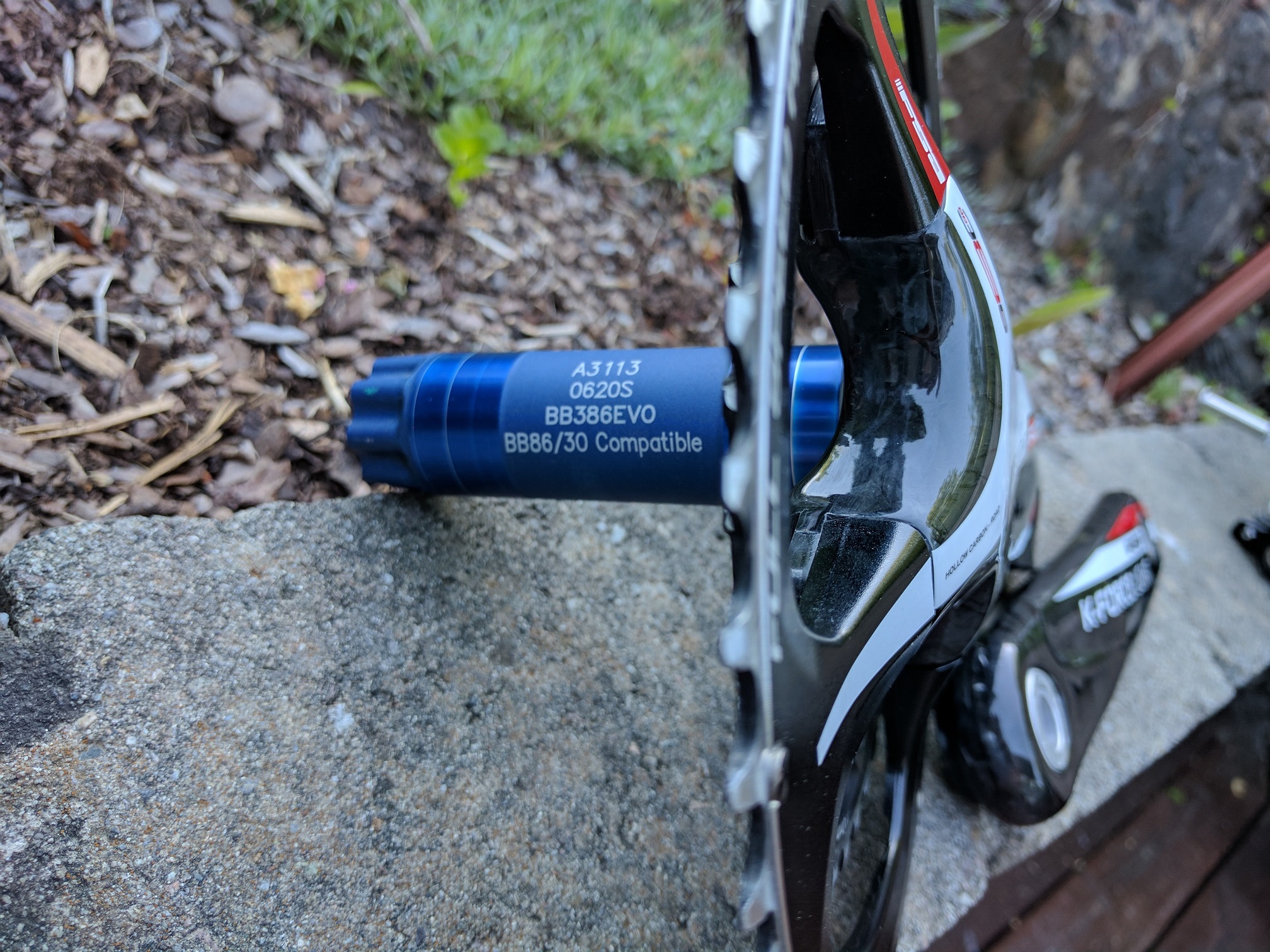

Har en FSA K-Force 386evo jeg gjerne skulle ha med meg videre til neste sykkel. Den neste har 86,5 x 41 press fit krankhus.
Noen som vet om det finnes en løsning her? Kun funnet bb386 til bb30-adapter.

Rotor 4130 eller er jeg på bærtur?

https://bikeshop.no/sykkelkomponenter/drivverk/kranklager/pf86/92/30mm/rotor-pressfit-4130-st%C3%A5l-kranklager-passer-p%C3%A5-bb86-hus-1109050003-p0000024033

Rotor? Er det veien å gå?
Nå ser jeg det står BB86/30 compatible. Så da funker det kanskje uten noe ekstra fjas?!

Hvor tjukk er spindelen din? Hvis den er 30mm så trenger du et lager som er 30 mm innvendig og passer i krankhuset ditt.
Hvis du har kjøpt deg Canyon (?) eller annen sykkel med Shimano pressfit så er krankhuset 41mm, mens standard lager til BB30 har 42mm ytre diameter. Rotor er en av få produsenter som lager et lager med 41mm ytre og 30mm indre diameter.

At den er kompatibel med bb86 betyr vel at den funker med krankbredde som er 86mm som igjen er det samme som det krankhuset du har.

BB386EVO-kranken er 86mm bredt og diameteren på akselen er 30mm, så den skal passe.

Flott, takk for alle svar.

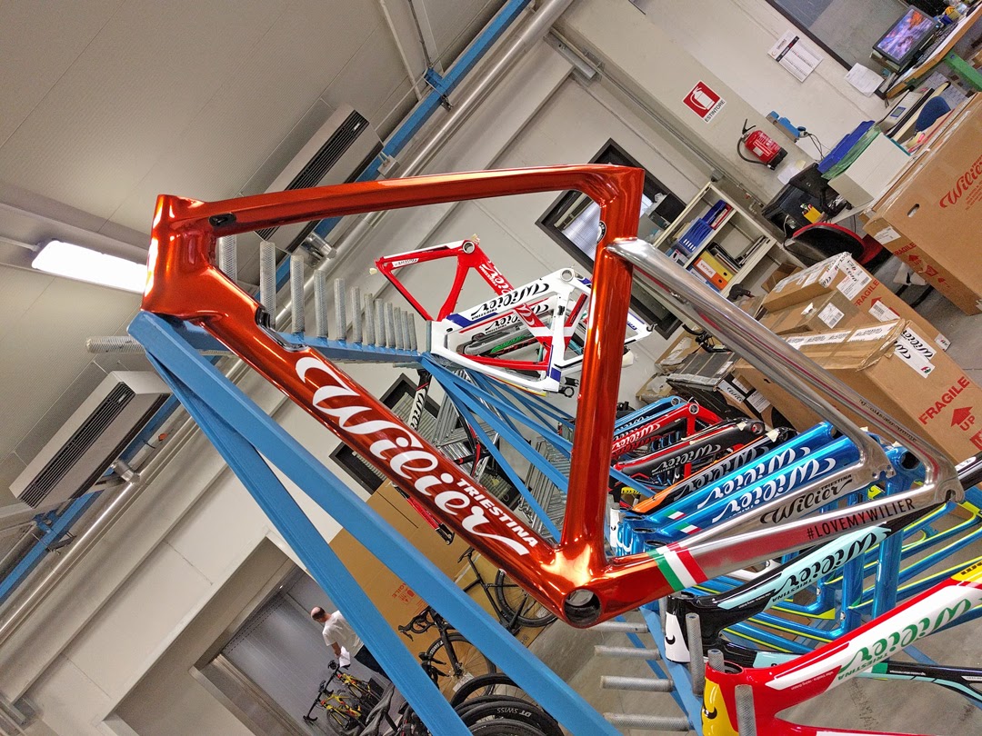

Om jeg har kjøpt meg en Canyon? Nei, alt dette pratet om Ultimate, Endurace, CAAD og Supersix her inne, her jeg bestilt en slik, på trass:

Deilig farge! Custom?
Stig

Sikle!

Pent!

Vakkert.
Får min Supersix til å se ut som ikke annet enn et framkomstmiddel ....

Nja, jubileumslakk for Wiliers 110 års eksistens. Bare Pippo som fikk defilere rundt på den under Italia Rundt.

Meget pent! GCN har fått tafset på den. Wilier
