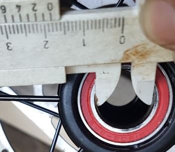

Trenger nytt lager til CX forhjulet mitt(Fulcrum). Sitter 2stk 61903 2RS der, hvor det ene har kollapset helt etter vinteren. Etter litt googling fikk jeg flere treff på at 61903 og 6903 var like, bestilte derfor sistnevnte. Banket på plass lagret i dag, men fikk ikke inn boltakslingen. Etter en runde med skyvelær oppdager jeg at det gamle 61903 lagret har 18mm innerdiameter mens 6903 har 17mm. Fant etter ny runde at merida store har 61903 lager, men oppgir det til å være 17mm. Får noen treff på alibaba etc på 18mm men vil ha det NÅ. Noen som vet om butikker i Oslo området som bør ha dette, eventuelt nettbutikk med rask levering.

Til info for andre fikk jeg svaret under fra Cube techsuppor. Ser jeg finner det lagret på flere nettbutikker, så da er det håp. The following FULCRUM spare parts are needed: RT-004 (FRONT) DIAMETER 18X30X7 RP9-004 (REAR) DIAMETER 17X30X7 You can order the parts at every dealer or online. For example: https://www.bike-components.de/de/Fulcru...ll-2015-p44793/

18 x 30 x 7 er det samme som 6806 som også er det samme som BB30. Dette har alle LBS-er på lager.
17 x 30 x 7 er det samme som 6903, veldig standard lager i mange hjul og også noe din LBS har på lager.

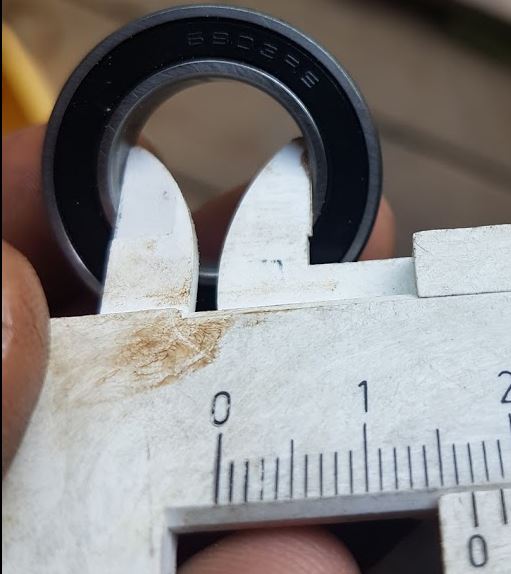

Gått på samme smell her, leste på de lager som satt i Fulcrum Racing 5 DB-hjulsettet (61903), leste meg opp på nett og bestilte to stk blå Enduro 6903 fra Bikeshop.
Skulle montere i går, får banket ut gamle, montert nye og konstaterer at de som sitter i har indre diameter på 18 mm, selv om de skulle vert 17 - og at akslingen som må gjennom er 18 mm. Dvs. jeg trenger lager som har 30 mm ytre, 18 mm indre og visstnok 7 mm tykkelse.
Fant du noen løsning anerz? Skulle også gjerne slippe å legge inn bestilling på utenlandsk nettbutikk og betale flesk i porto.

Det ser feil ut. 61903 er 17mm innvendig. Det som er litt snodig er at ingen av de to kulelagerbutikkene jeg testet har noen lagre med 30/18/7 mm, SKF sin hjemmeside finner heller ingen. Kanskje du må ha orignale lagre fra Fulcrum?

Disse blir vel helt feil - to forskjellige lager, begge har 17 mm innvendig? Det ser feil ut. 61903 er 17mm innvendig. Det som er litt snodig er at ingen av de to kulelagerbutikkene jeg testet har noen lagre med 30/18/7 mm. Kanskje du må ha orignale lagre fra Fulcrum? Helt enig - men googler du 61903 18mm dukker det opp en del tråder med folk som har samme utfordring med Fulcrum-hjul. Ser ut som Sykkelkomponenter har rette lager, men til over dobbelt pris av 6903.

Enduro-lagrene du skal ha heter MR 18307 2RS. De er som kjent ikke 6903.

Ser forøvrig jeg har bommet godt over og blandet inn BB30/6806 som er 42mm OD og 30mm ID. Beklager det.
Men MR18307 2RS er riktig fra Enduro.
