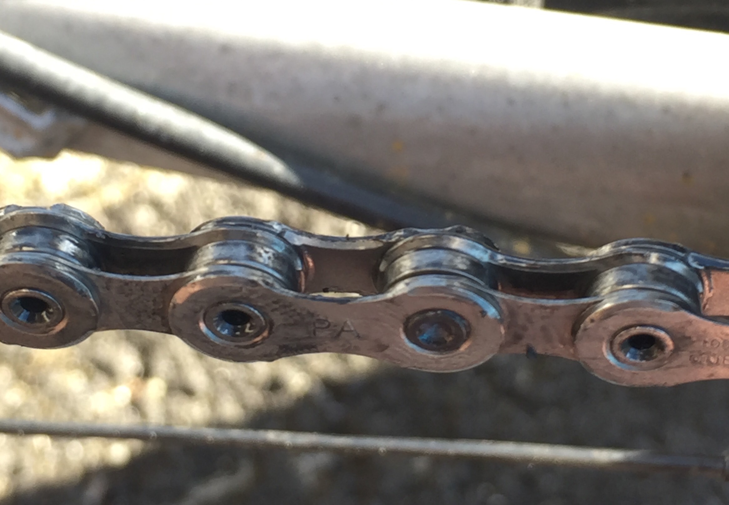

Ser dette ut som et nytt kjede for dere?

777 er nokså kort, men om du har brukt sykkelen i mye møkkavær uten å rengjøre kjedet mer enn et par ganger, er det innenfor det som kan forventes. På mine vinter/regnværssykler skiftes kjede ofte etter rundt 1500 km, men jeg smører og tørker av kjedet med langt høyere frekvens enn du beskriver. Rittsykkelen som får mer TLC, får toppkjeder og i stor grad spares for det verste drittværet klarer gjerne rundt 3500 km før kjedet byttes.
Vanskelig å se av bildet om det kjedet er nytt. Det ser jo litt grisete ut, men mange kjeder er innsatt med skikkelig klissete olje når de er nye, så drar lett til seg skitt under og etter montering om de ikke tørkes rene. Kjedeslitasje måles med en kjedestrekkmåler.

Det ser nytt ut, ja.

Det som er viktig er å spyle av sykkel/drivverk når man har syklet på tørr grus og det er mye grusstøv overalt, og når man har syklet i regnvær og fått ekstra mye gris overalt. Det er slik jevnlig rengjøring som har betydning for levetid.
Avfetting og få ting superblankt er for estetikk, og kan like gjerne ha negativ effekt på holdbarheten. Særlig hvis man bruker altfor kraftige og uegnede remedier.

Jeg har prøvd Rock n Roll. Men syntes ikke at det var det helt store. Skal prøve igjen.
Bør jeg avfette før jeg skifter fra olje til voks og omvendt?
Videre kan jeg bare påføre et nytt lag med RR etter hver tur eller bør jeg spyle av og tørke bort gammelt lag først?
Når det gjelder avfetting bruker jeg en variant beregnet for sykling av merket Morgan Blue eller Muc Off. Jeg har enten brukt en slik kjederenserboks hvor man fyller opp avfetting og drar kjedet igjennom. Eller en pensel der jeg maler på avfettingen direkte. Tips jeg har plukket opp fra GCN, uten at trenger være mal på korrekt bruk. Jeg har f.eks unngått å følge deres tips om å bruke WD-40 :-)
Spyler av sykkel etter hver tur, med få unntak.
Veldig takknemmelig for alle tips og tilbakemeldinger jeg har fått i denne tråden.
