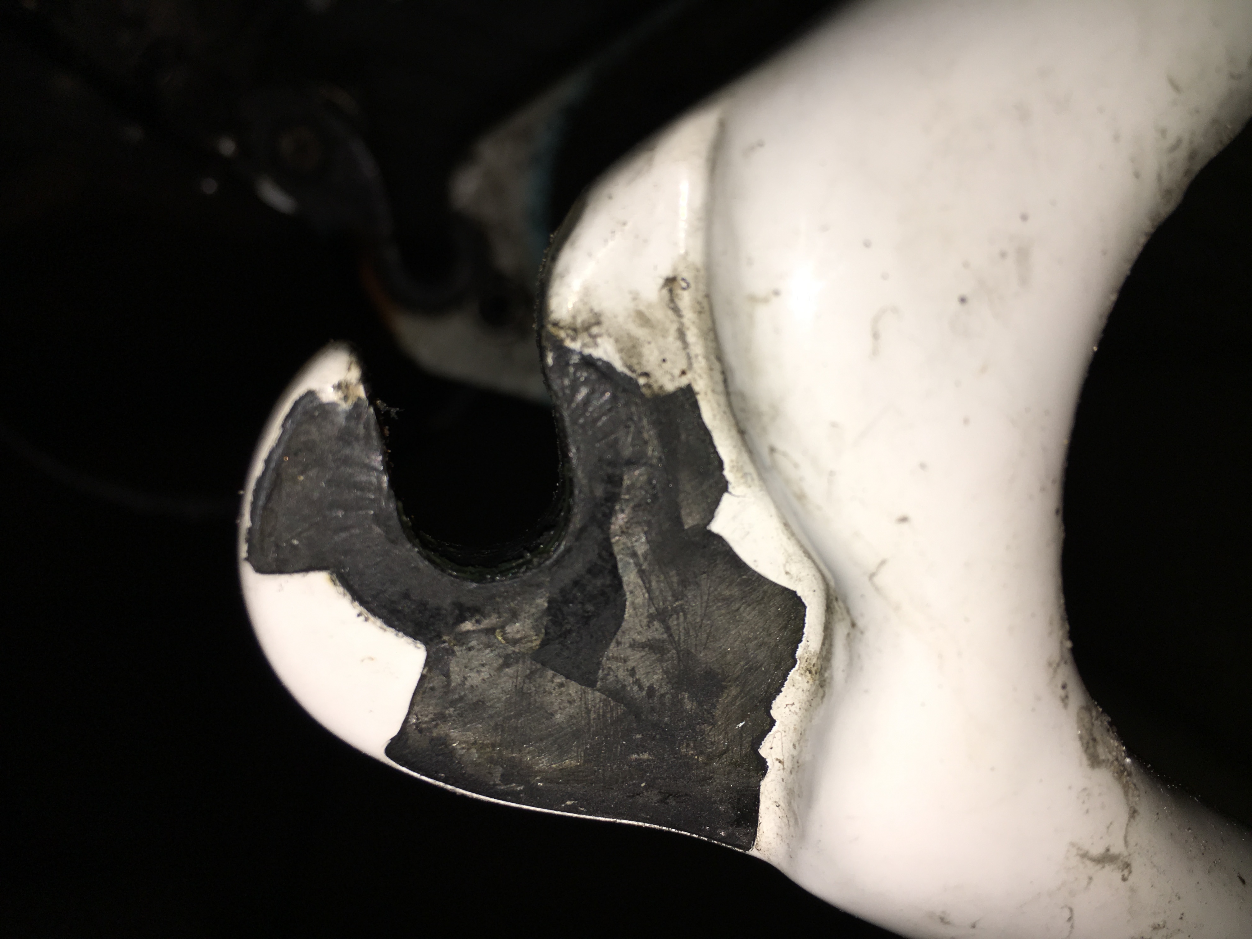

Hei,
Etter bruk på rulla en vinter har det løsnet store flak av lakk/coating ved høyre dropout bak. Se bilde (vedlegg).
Er dette grunn til bekymring? Er usikker på om karbonet bare er eksponert, eller om det også er skade i karbonet ...
Metallbiten/skiven som lå ved dropouten (og som qr strammer mot) er også borte, som det framgår av bildet.
Hva bør jeg eventuelt gjøre, holder det å lakke over, eller bør jeg til med epoksy eller noe slikt?
Jens
Redigert av jle; 08/05/2017 15:44.

Grunn til bekymring? Absolutt ikke.
Enkelte produsenter er bedre enn andre på lakkering, særlig på slike områder. Nå aner jeg ikke hva slags sykkel du har, men de smarte produsentene lakkerer ikke der hurtigkoblinger vil ta tak, for å unngå slikt.

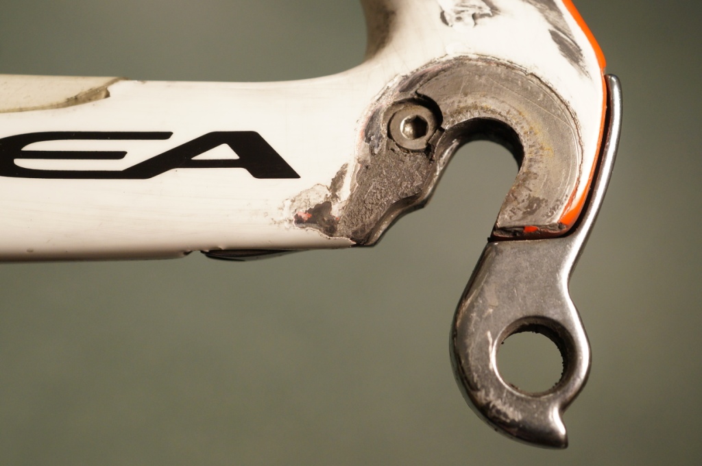

Nå vet ikke jeg hva slags sykkel du har. Men ettersom du nevner "Metallbiten/skiven som lå ved dropouten (og som qr strammer mot) er også borte," ville jeg vært noe mer bekymret for det enn lakken.
Jeg har tilsvarende på min sykkel, der en del av metallbiten knakk. Det gjorde at hjulet vred seg noe ut av posisjon og slet på kjedestaget. Mr. Jger fiksa alt som nytt igjen. Men om prinsippet med metallskiven er likt på din sykkel har samme funksjon ville jeg fått den på plass asap for å unngå større problemer/skader.
Orbea ramme skader 05.JPG (210.08 KB, 246 nedlastinger)

Takk for tilbakemeldinger!
Sykkelen er en Focus Cayo 105 fra 2010.
Metallskiven er svært tynn, nesten som en folie. Jeg gjetter at den er der for å beskytte karbonet mot taggene i qr. Altså ikke helt som på Orbeaen der det ser ut som metallstykket er en del av selve dropouten.
