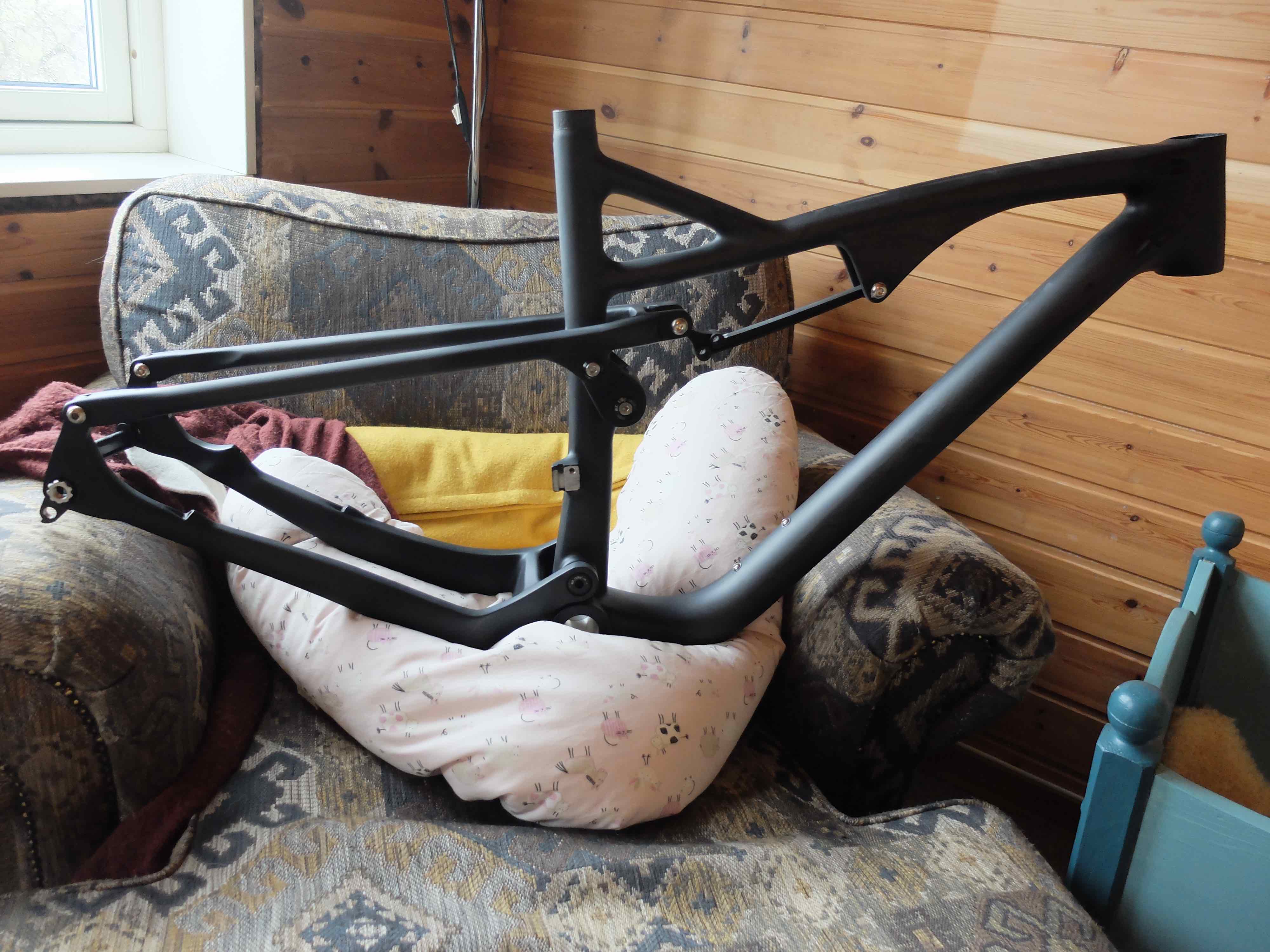

Her er nokre bilder av ramma, og litt geometri.
Kanskje nokon fleire innspel på str av gaffel når ein kan sjå geometri/måla på den. Str på ramme blir 18"

Hvis vi tar utgangspunkt i størrelse 18" og gaffellengden øker med 20mm vil følgende bli ny geometri:
Head Angle: 65.6
Seat Angle: 70
Wheelbase: 1148
Effective Top Tube: 589
BB height: 7mm høyere
Reach: 9mm kortere
Stack: 7mm høyere
http://bikegeo.muha.cc/
Det kommer ikke tydelig frem av geometritabellen hvor høy kranken er i utgangspunktet. Hvis denne allerede er litt høy, så blir det ikke akkurat bedre av å heve den mer.
Det mest åpenbare problemet er seterørvinkelen, som blir omtrent 70 grader. Det er veldig slakt, og du vil slite med å flytte vekta frem i oppoverbakker. En dual-air/dual position gaffel er en potensiell løsning på dette.
Hva er motivasjonen for å kjøpe akkurat denne ramma? Hva vil en slik ramme koste ferdig momset?
Jeg syns ikke det ser ut som en spesielt moderne rammegeometri,
Se for eksempel på Transition Scout som er en leken og moderne stisykkel med "kort" vandring.
https://www.transitionbikes.com/Bikes_Scout.cfm
Her har du kortere kjedestag, brattere setevinkel, lengre reach og trolig bedre demperoppheng.

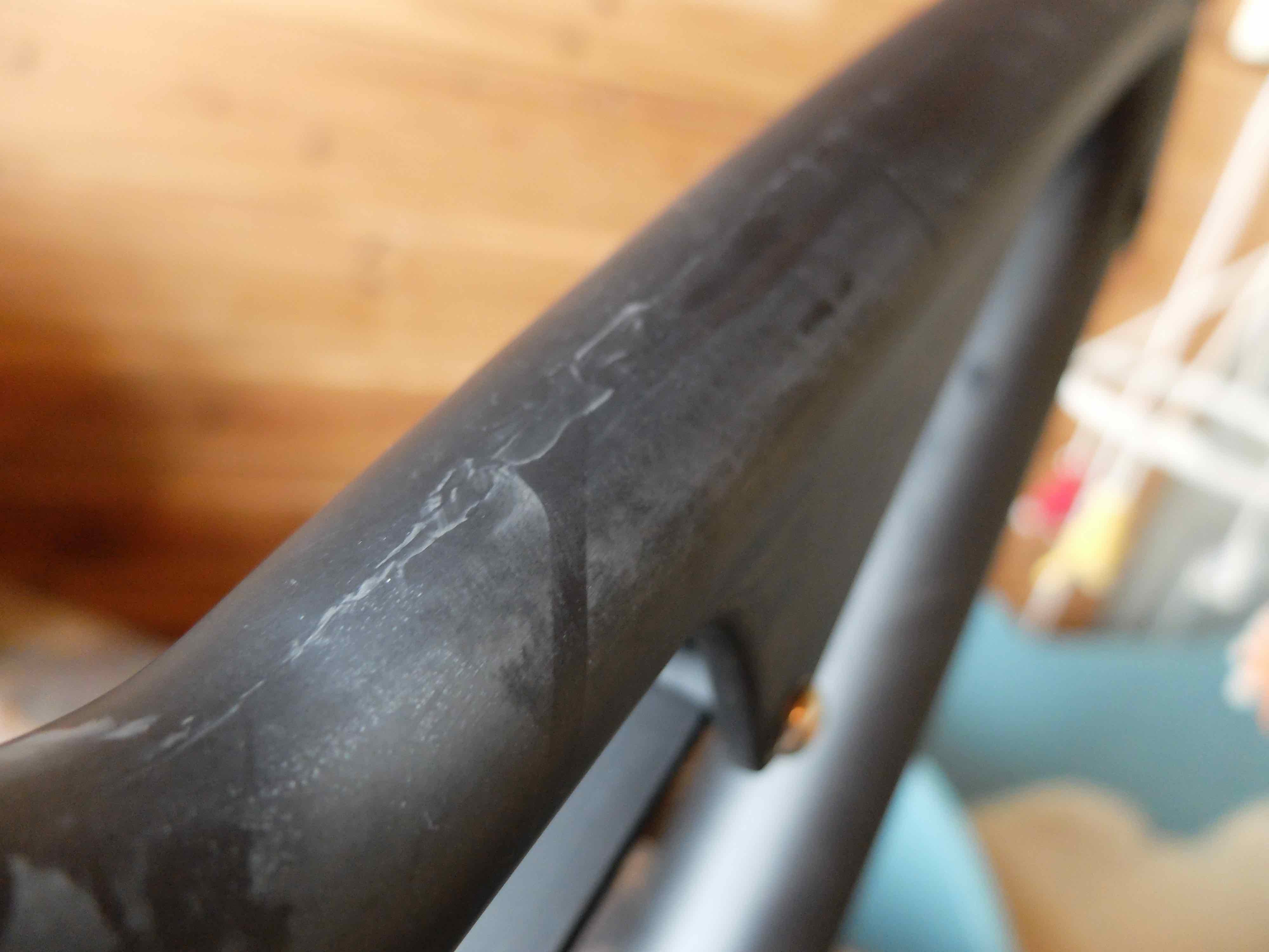

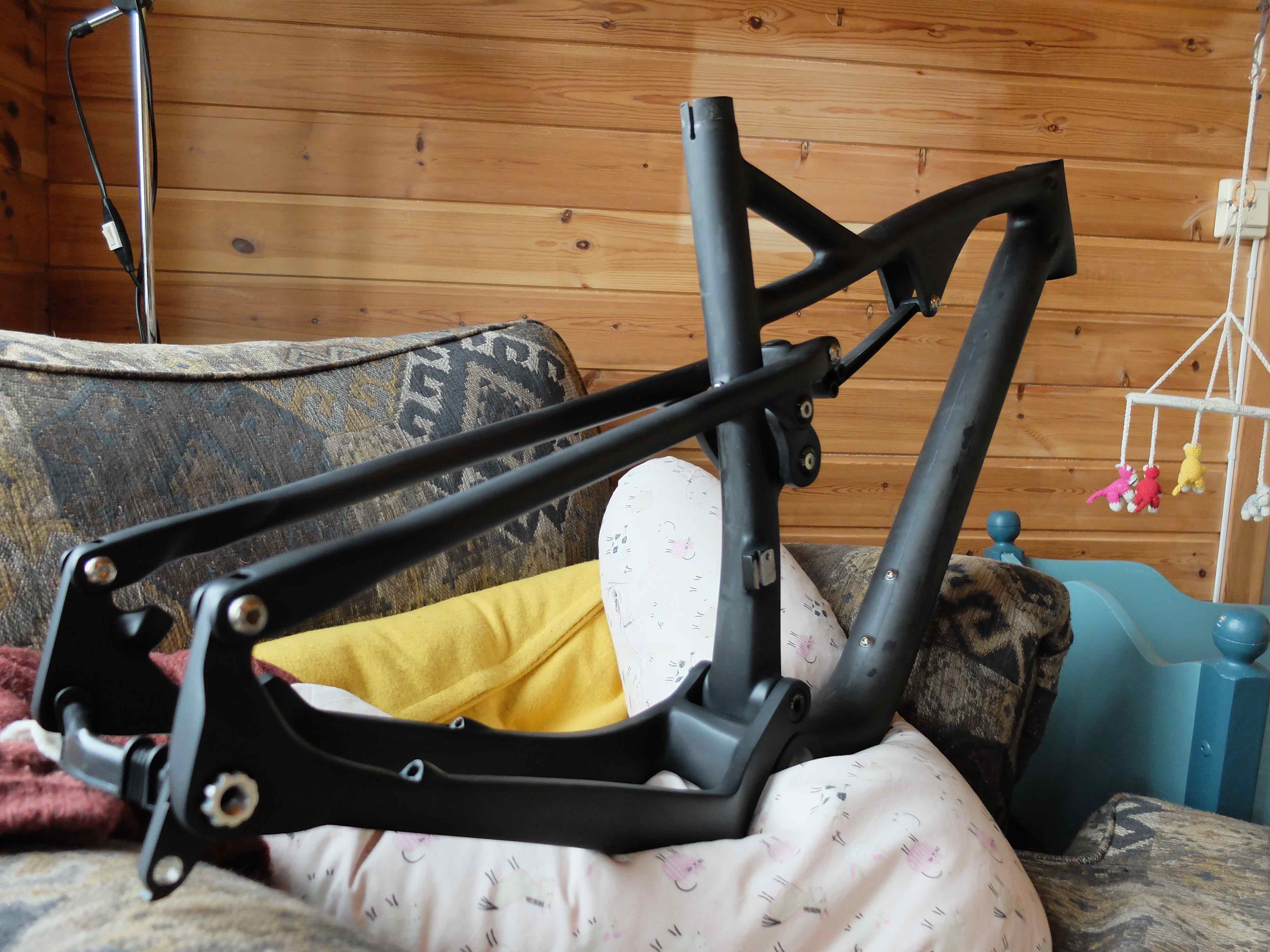

Ramma har komt!
Jippi!
Rekna med at det er derfor dette er billig.
La inn prisen på 199 dollars! veldig kjekt! Kanskje eg slepp unna med 1/3 av tollen!

Førsteinntrykket er bra, sjølv om eg ikkje heilt veit kva eg skal forvente. Har aldri hatt karbon før, eller noko noko form for sykkelrelatert ripoff frå kina, ei heller ei så lett ramme. Det blir spennande å sjekke kva juling dette tåler. Ramma skal vere på ca 1880 gram. Har ikkje vekt, men det kan kjennes slik ut:)
