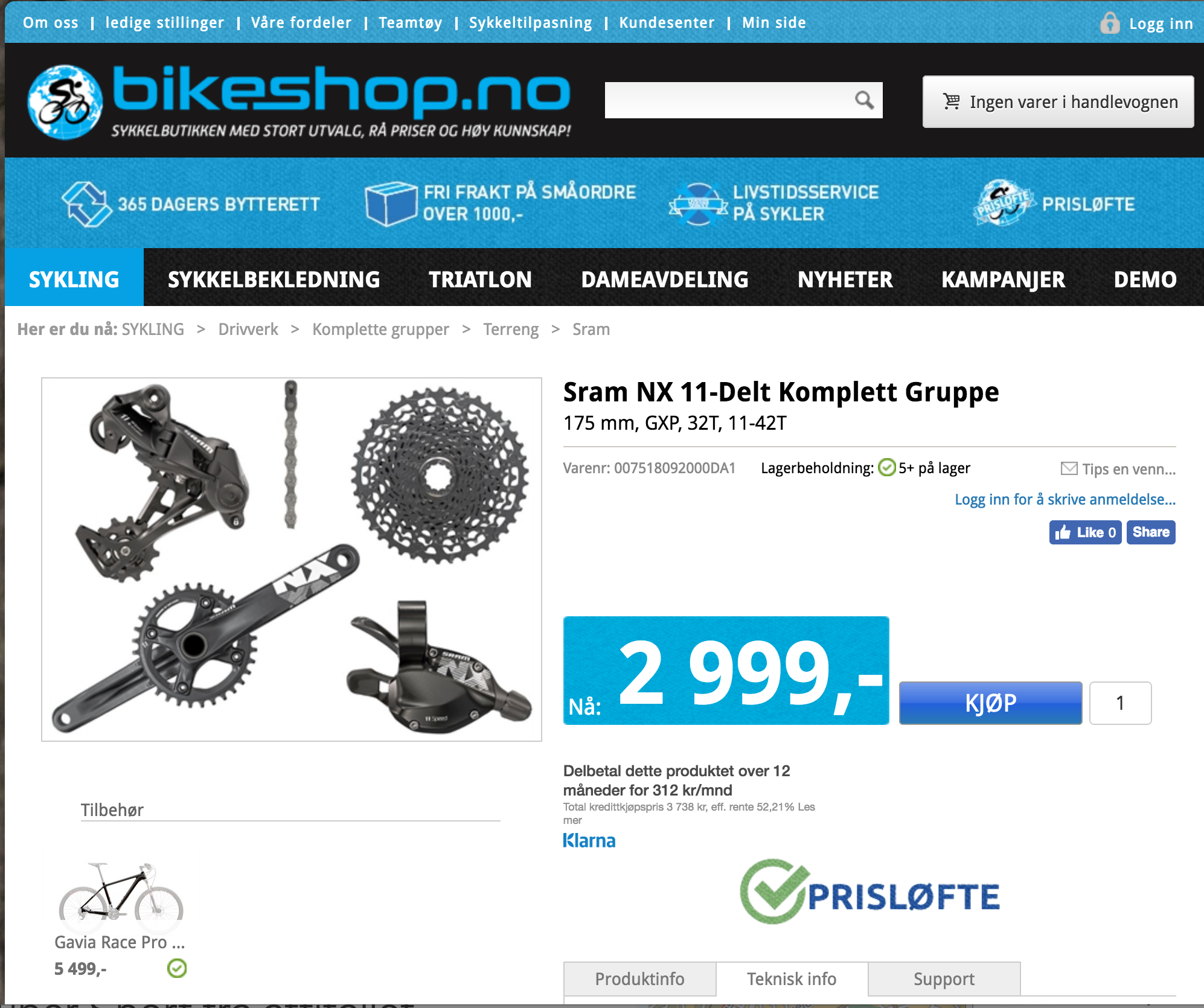

Hei, jeg har en "vintersykkel" som i vinterhalvåret daglig får smake kilovis med veisalt. Dette går som alle sikkert har erfart hardt utover bla. drivverk.
Nå som 3x9 gruppa er så og si totalt utslitt tenkte jeg å bygge om til noe litt mer moderne.. Ser at bikeshop har en fin pris på Sram NX 11.
Har i den forbindelse noen spm;
1. Kranken jeg har nå er merket med GXP, gruppen jeg linket til er også GXP, er det noe annet mtp. krank jeg må ta hensyn til?
2. Hvordan er det med bredden på boss/nav på 9 vs 11? Er dette plug'n play?
På forhånd takk for gode svar, og ev. andre tips dere måtte ha ICON_SMILE

1: tut og kjør så lenge det er en vanlig sykkel, og ikke fatbike
2: samme på den type kassett

Beholdt krankarmene, siden 3x9 passer fint med 1x11 ved å bruke midterste klinge. Satte på en narrow-wide drev(104bcd) og ny kassett, shifter og bakgir. Funka som fjell!

Da var ombyggingen komplett, skruingen gikk knirkefritt og sykkelen fungerer utmerket med 11-delt ICON_SMILE
