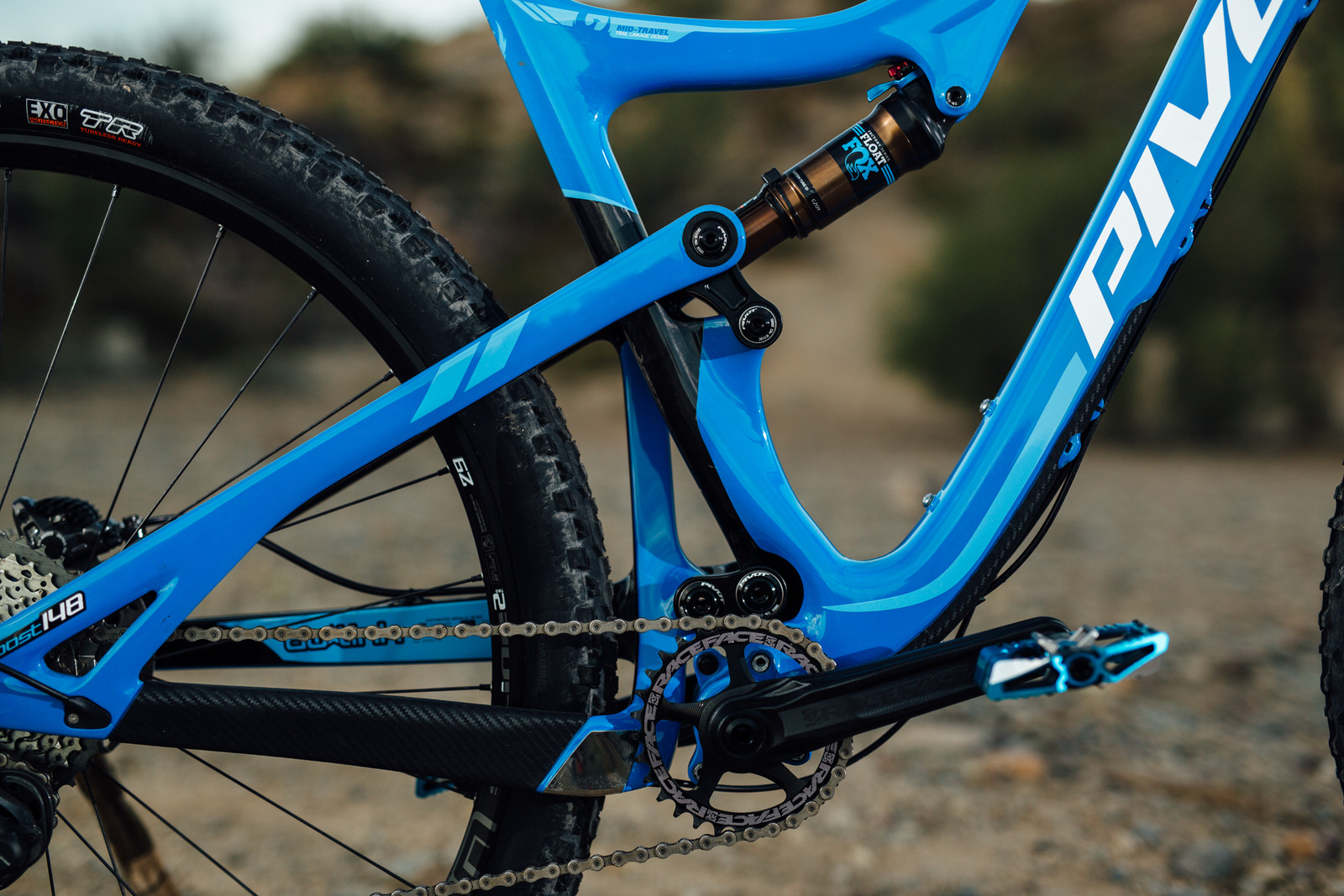

På Pivot ville jeg heller snudd den slik:
http://p.vitalmtb.com/photos/stories/2016/05/10/max_IMG_7517_964533.jpg?1462906727
Men det ser ikke ut til å ville funke på Sparken.

Sitat: anonymous22
Det er jo også en mulighet, men hvorfor? Blir jo veldig trangt å komme til justeringa på den. Nå er bildet ditt av 429 Trail og ikke SL, men blir mye samme problemstiling. Her er den vist sånn jeg hadde tenkt: http://dirtragmag.com/wp-content/uploads/2015/06/dirt-rag-pivot-mach4SL-2-630x422.jpg

Sitat: SkylineR34
Sitat: anonymous22
Ja, det blir trangt å komme til, men det kan være akkurat nok til å få plass til flaska. Og så påvirker iallfall ikke det å snu demperen denne veien funksjonen. Vet det var Trail-versjonen, men mener jeg har lest anmeldelse der en var snudd slik på SL også (siden det var SL jeg vurderte som årets sykkel).
