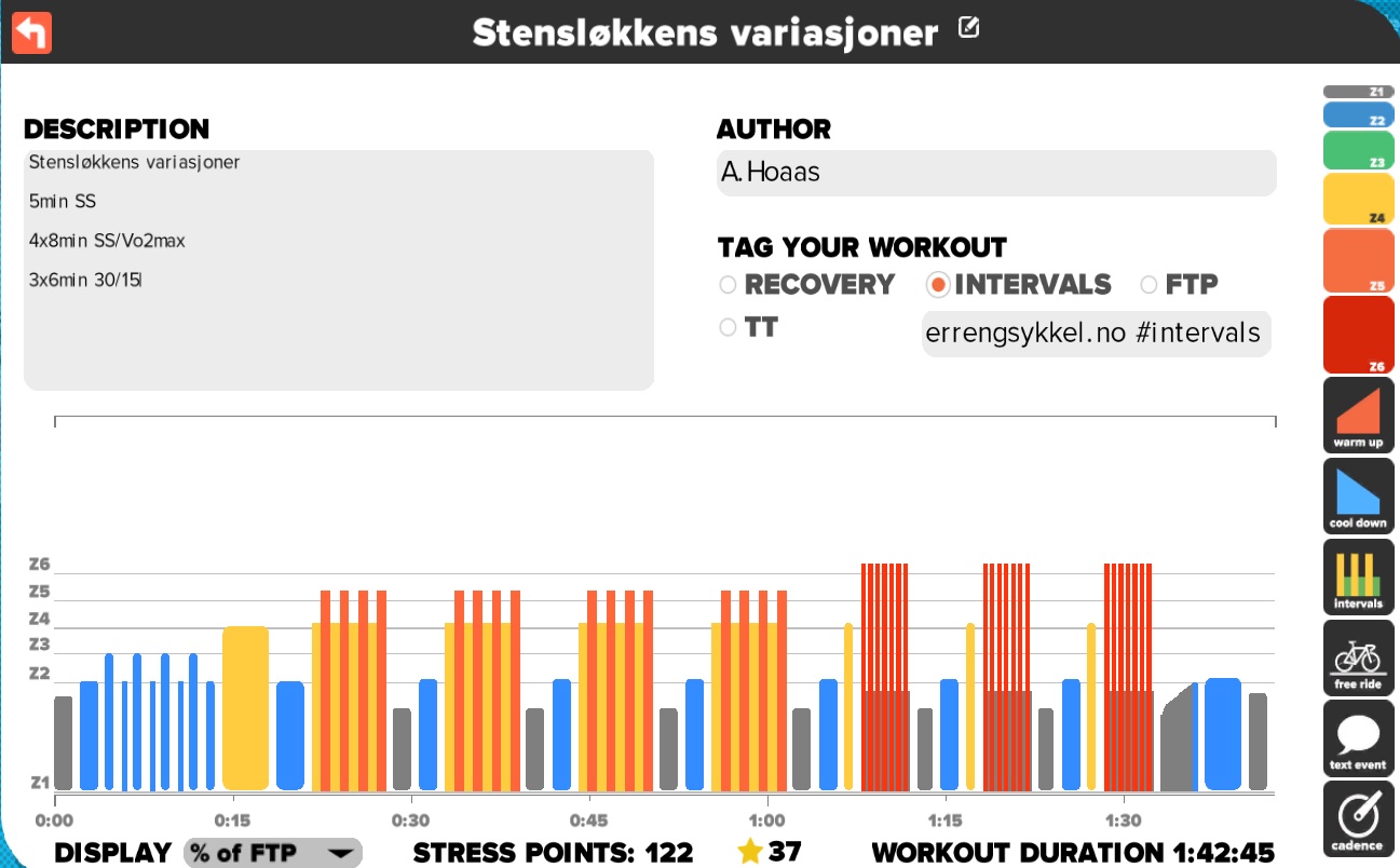

Nå er ikke 84 i training load lite, og korte drag på høy intensitet får ofte god belønning. Til sammenligning har jeg f.eks 81 i training load på 3x9min med 30/30 på 400-450w + 12min tempo etterpå, 82% intensity.
4x12min sweetspot på 90-92% gir 89 i training load, intensity på 85%.
Jeg ville i alle fall kjørt èn økt med terskeldrag, eller SS. 90-105% av FTP, minst 30min total dragtid.
Ellers kan du jo prøve deg på Stensløkkens variasjoner om du virkelig vil ha høy trainingload ICON_WINK
Stensløkkens variasjoner.jpg (181.28 KB, 1566 nedlastinger)
