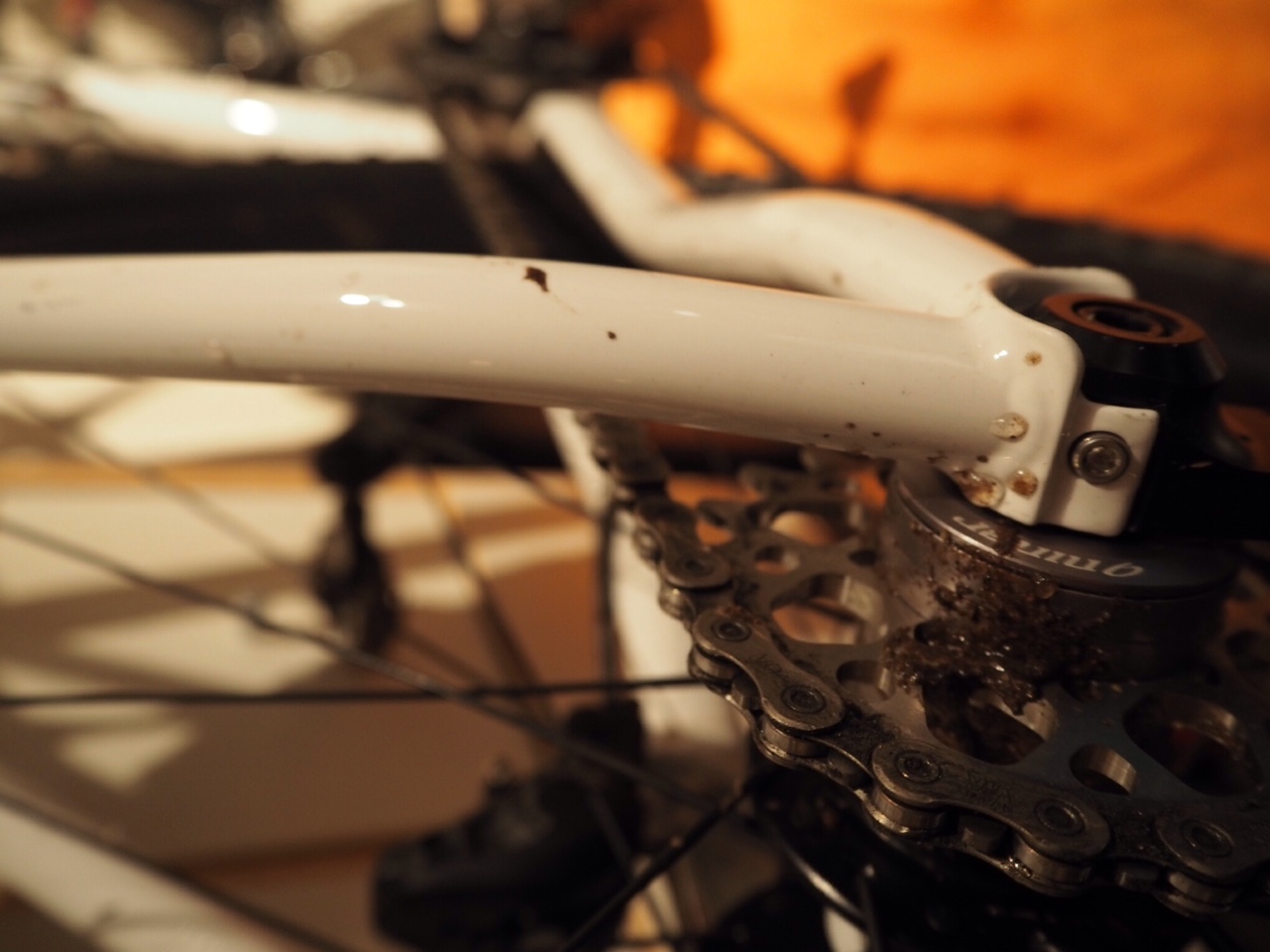

3 timer i skogen i dag med 5 cm våt snø. På slutten fikk jeg beinhard is på sidene av det nederste tannhjulet på bakskifteren. Tannhjulet gikk fint rundt men kjedet begynte å klikke/hoppe for hver omdreining med pedalene. Måtte bruke miniverktøyet for å få løs isen. Har SRAM XG 1180 1x11. Noen tips til neste tur på samme føre ??

Du kan prøve å bruke silikonspray på kassetten før turen. Skal ikkje garantere at det blir bedre men ...

Hadde WD 40 pro silikon på fra forrige gang og jeg hadde ikke noe ising idag, Litt tørere snø i Lier/Vestmarka i dag? Bruker WD40 pro silikon på demper, cleats og pedaler. Litt mindre trøbbel med pedalene på fuktig nysnø.
