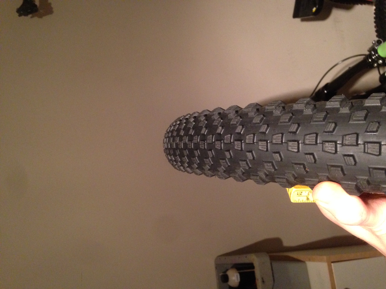

Dekket har vært brukt på et hjulsett med DT Swiss EX471 felger stort sett i hele høst/vinter.
Har variert trykket mellom 15-19 psi og her ikke hatt noe problemer med at dekket har "rullet" på felgen, noe som jeg trodde ville bli et problem.
Det gir supert og forutsigbart grep og oppleves som trygt selv over våte røtter.
Har stort sett brukt det på halvdemperen, og det ga utrolig mye bedre flyt på stier med steiner/røtter.
Har nylig flyttet det over på et hjulsett med 941 felg, men har ikke fått testet ute.
Dekket har en kanske rund profil på begge felgene.
Kanskje ikke så greit å få inntrykk av dekket her, skal poste annet bilde senere.
Red. bilde
