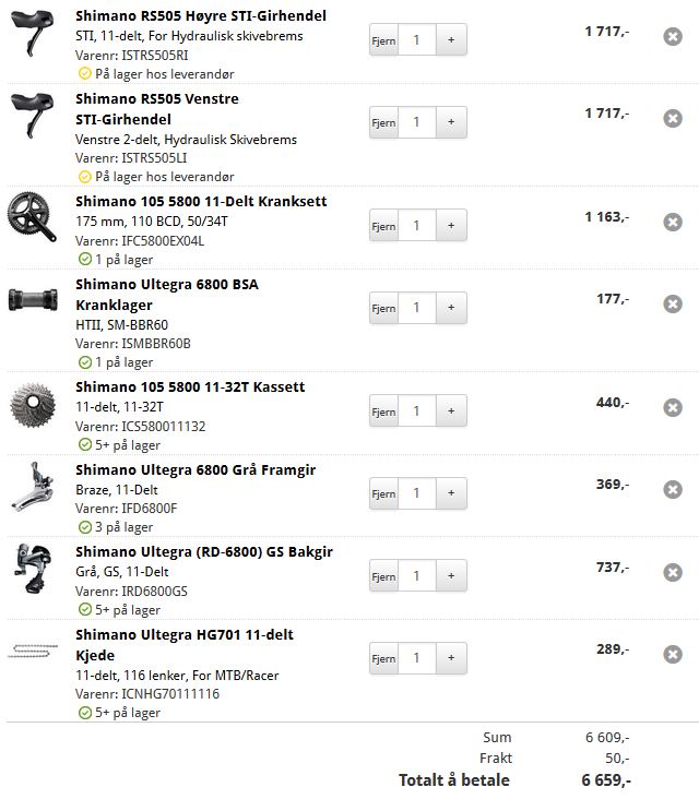

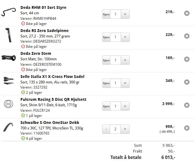

Tok en kjapp runde hos Bikeshop og plukket noen fiktive handlelister. Valgte 105 krank og kassett med Ultegra front og bakgir. Og fylte på med ellers greie og velprøvde deler. Ved å bruke dette som utgangspunkt, kan du søke og se om det er noe å spare andre steder.
Det kommer noe småtteri i tillegg som slanger, styretape, bremseskiver, pedaler og flaskeholdere, men det er små summer og du kan ha mye fra før. Dekkene jeg har valgt er dyre en kombinasjon av landevei og grusdekk som har godt rykte
Totalt:
Ramme 5000.- sjekk med friksjon.no for eksakt pris
Drivlinje 6659.-
Hjul/Tilbehør 6013.-
Diverse 1000.-
Totalt 18672.-

Fin handleliste, men det ser ut til at du glemte bremsekalipper og skiver.

Skiver gikk inn i diverseposten på slutten, men kalippere glemte jeg ja og da er wigglekjøpet ditt bra :-)
