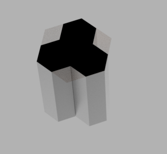

Tre stk 8mm unbrako, klumpet sammen slik:
Kan brukes til å stramme 16mm sekskant.

Har ikke 3 8mm.
Jeg skulle være smart å kjøpe en mutter.... 16..
Kom hjem
16mm hull, ikke utkant. frown
Tar med meg bolten i morra.
