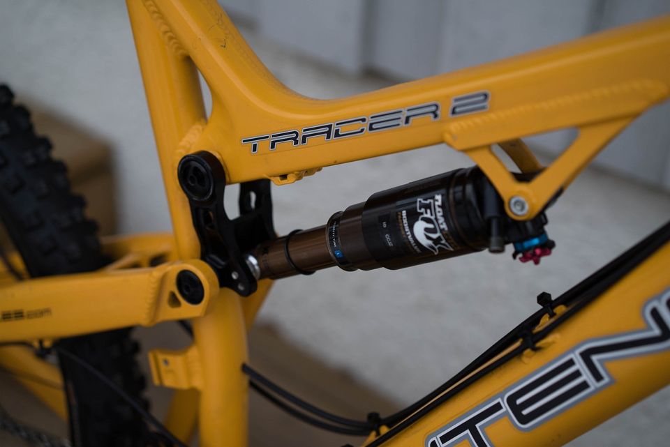

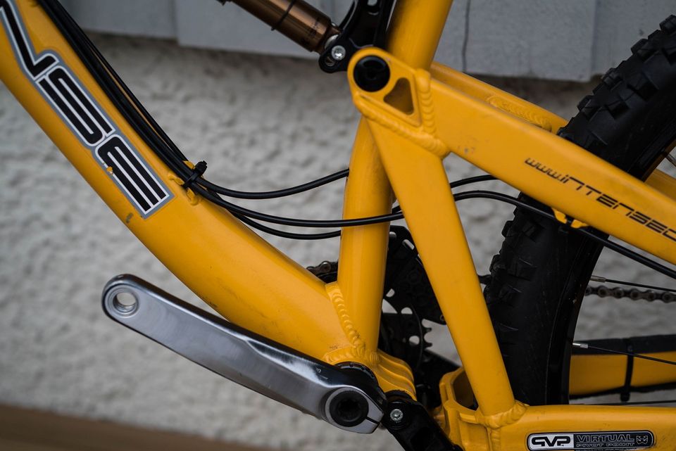

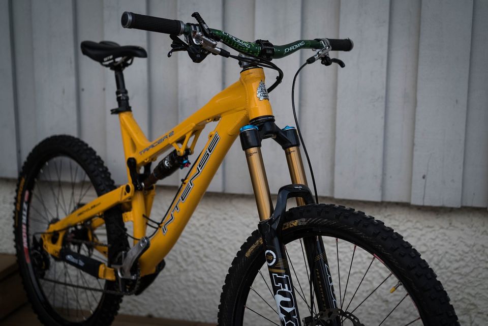

Noen som har erfaringer med å drille hull i ramma for å bruke "stealth" dropper-pinne?
Har en 4 år gammel Intense Tracer alu-ramme som ikke har kabelføring for innvendig kabel til dropper-pinne. Det går jo helt åpenbart ut over "garanti" osv, men vil det gjøre noe med styrken på rørene?

Ble ekstremt lenge borte fra denne tråden! Ser ut til at det blir drilling av kabelhull. Kjøpte nettopp en 2012 Intense Tracer 2, og fikk meg jammen en gratis Reverb Stealth som trengte service. Frem med drillen da!
Takk for alle innspill, og god jul! ICON_SMILE
