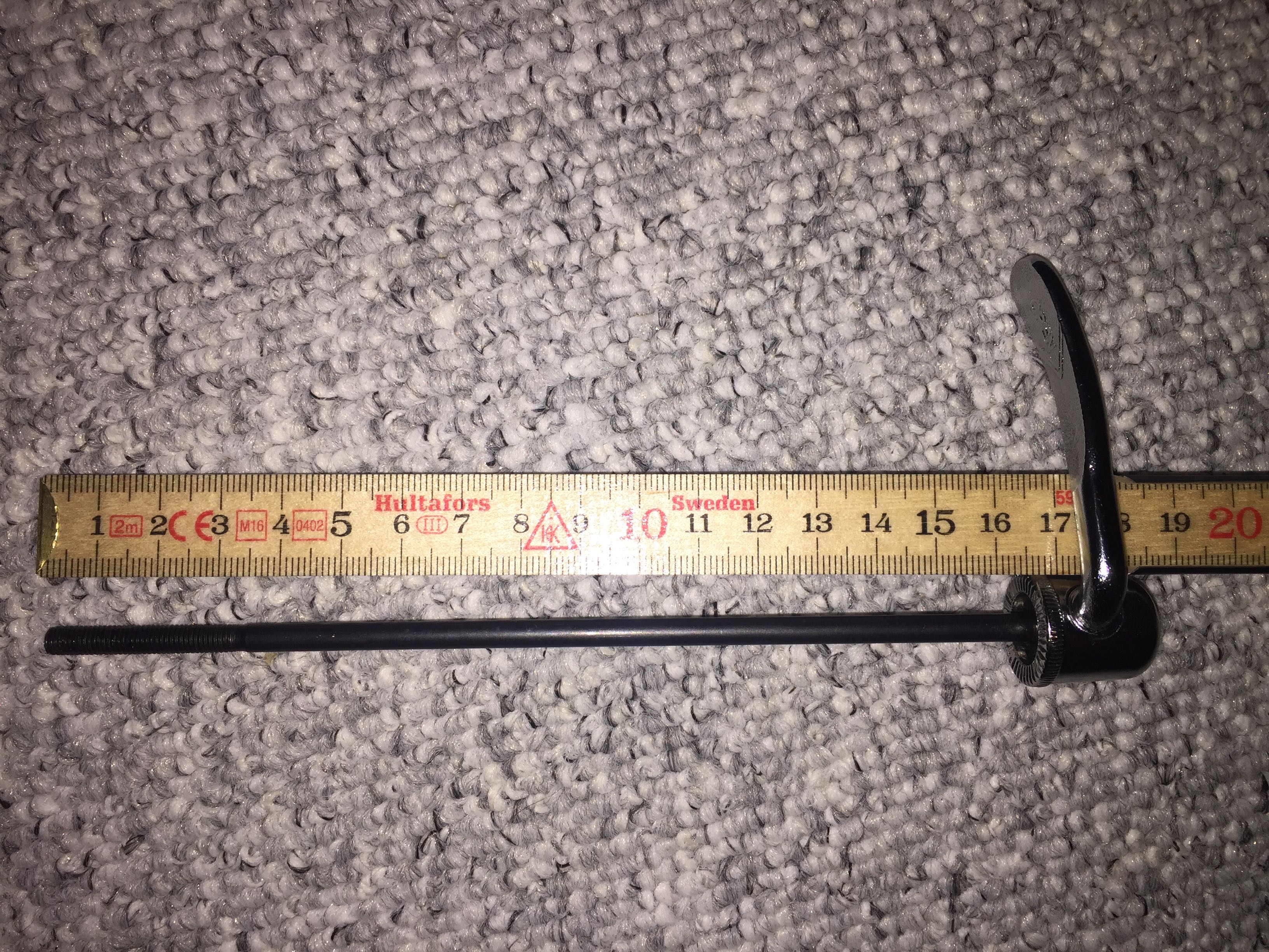

Kortet satt løst på Black Friday og jeg røyk på en Kickr Snap som jeg tenkte å sette hardtailen på (Scott Scale 735 2015 mod), men det viser seg at quick relasen som fulgte med var ca 5 mm for kort til å få festet endemutteren. Scott'en har standard 135 mm vidde, men pga dropouts blir tydeligvis total bredde i overkant for standard QR's...
Wahoo support kunne opplyse meg om at jeg må få tak i en lengre QR (doh!) og der stopper det opp. Har googla på meg svidde fingertupper, men har ikke vært i stand til å finne noen. Enten er det ikke oppgitt mål eller så er de akkurat like lange som den jeg fikk med..
Noen som har tips til hvor jeg kan få tak i en lengre QR?
Legger ved bilde som viser målene på den litt for korte wahoo qr'n

Prøvd QR fra sykkelen?
Landevei QR og Terreng QR er hhv. 130mm og 135mm. Så om du mangler 5 mm så....

Qr som er på fra før har ikke endemutteren som behøves for å feste på rulla. Den ender i dropout.

Tacx har lange QR, beregnet for bruk av sykkel med gjennomgående aksel på Neo. Det er en alminnelig QR med div endestykker og gjenger langt innover så jeg vil, uten noen garanti, anta at du får den til å passe. Tror Bikeshop har den på lager hvis du ikke finner den lokalt.

Ellers er kickr for 142x12 konverteringskitt lang QR. Det er i utgangspunktet en lang QR med litt løse dubeditter for å gjøre den 12mm i drop-outene...

Spurte support om dette kit'et og her er svaret:
"(05:25:44 PM) Melissa: No, that is for our KICKR trainer. The Snap 142x12 adapter is actually much thicker and won't fit through your dropouts."
Frykter det gjelder kit'et til som Open 1.0 foreslår også, men skal undersøke nærmere!
Takk for input

Hurtigkoblingen til Tacx Neo, som jeg har linket til ovenfor, har normal tykkelse. Bruker den selv på en Cannondale.

Er det slik å forstå at du hadde et liknende problem? I følge bikeshop er den tykkere: "Den er noe tykkere, da det er en gjennomgående aksling."
Men ikke sikkert de faktisk har målt den da..

Spørsmålet er jo om den er lengre enn standard qr for 135mm. Ifølge bikeshop hadde de ingen som var lengre enn standard. Fant faktisk målene på side 9 her: https://tacx.com/wp-content/uploads/2016/10/Tacx_Dimensions_Traineraxles-0216_EN.pdf
Den blir for kort

Med fare for at jeg leste tråden for fort, men denne?
https://www.winstanleysbikes.co.uk/produ...Release_Skewer_
Edit: googlet "extra long qr for bike trailer"

Du virker til å være like god i hurtig-lesning som i googling; denne er akkurat hva jeg er ute etter! ICON_SMILE

Landa på denne for tandemsykler! 1 cm lengre enn standard, og kun 2,50£ i shipping.
https://www.sjscycles.co.uk/hub-spares/c...145mm-oln-hubs/
Fant ingen som hadde den i Norge

Liten oppfølging for ordens skyld dersom noen skulle komme borti samme problem i framtiden:
Denne passet perfekt og koster mye mindre enn adapter-kit'ene til tacx/wahoo.
