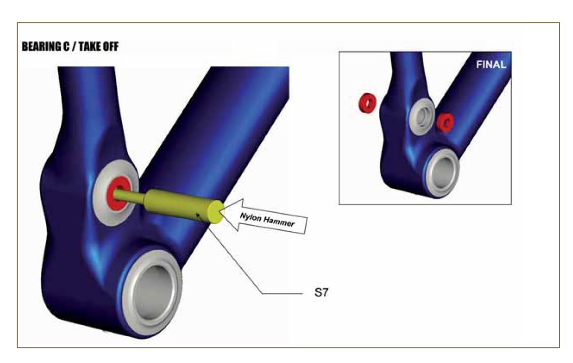

Vedlagt er tegning fra manualen. Lykke til med bankingen!
Scott spark krank.jpg (96.79 KB, 168 nedlastinger)
