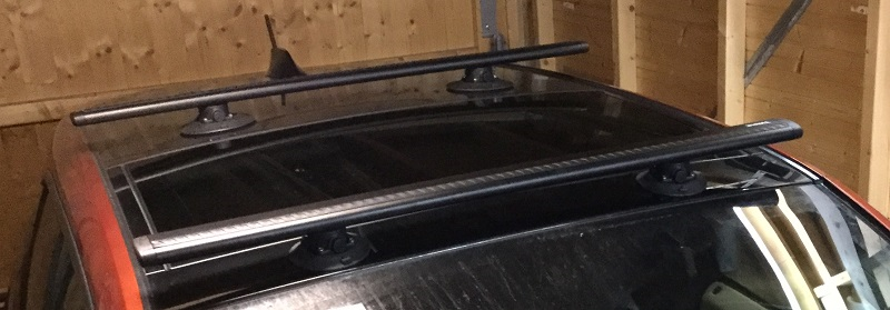

Har nettopp fikset takstativ på min i3 - full takbredde med Thulestenger med spor for sykkelstativ.
Jeg vurderte ferdig "brettstativ", ikke skistativ, fra vsport.no siden jeg ofte frakter mer enn 4-5 par langrennsski og primært vil ha skiene i pose i saltsørpa, men slikt stativ fungerer ikke med sykkel. Dessuten var det basert på 6" sugekopper, og jeg har soltak på min i3. Er skeptisk til å feste ting på soltaket, og stripen mellom soltak og frontrute <6". To separate stativløsninger for hhv. ski og sykkel blir så hinsides dyrt at det er utelukket, så jeg endte opp med «hjemmemekk».
Stativet er basert på 2 stk 4,5" og 2 stk 6" Seasucker sugekopper kjøpt direkte fra seasucker.com (vsport.no selger ikke løse sugekopper), 1/4" skruer med sekskanthode fra Ebay (vet ikke om det lar seg gjøre å kjøpe tommeskruer i Norge), noen litt brede skiver med 6 mm hull fra lokale Jernia og Thule Wingbar Edge 108 cm stenger.
Montasje: Sleidet sugekopp med skrue og skive inn i sporet under stangen, strammet skruen mens den var i ytterposisjon så det bare så vidt gikk an å skyve sugekoppen innover og dro til med håndmakt når den var innerst. Jeg kommer ikke til med verktøy "inne i" stangen - stoler på friksjonen og kliner på litt blå Loctite når jeg har fått testet konstruksjonen og funksjonen litt mer.
De små sugekoppene på fremste Wingbar passer akkurat mellom soltak og frontrute. Jeg plasserer bakre Wingbar rett foran antennen så det blir såpass kort mellom stengene at langrennsbindingene ikke toucher taket.
Taket krummer en del både i side og lengderetning, så jeg må legge litt press på stativet når jeg pumper siste sugekoppen på hver stang. Derfor må sugekoppene sitte så nært hverandre som mulig på stengene - det er mulig jeg freser opp 8-10 cm lengre spor på hver side hvis det viser seg at oppoverpresset fra de helt rette stengene blir for stort.
Hele stativet sitter meget godt på bilen og ser slettes ikke hjemmemekket ut. De små sugekoppene er rated til 40 lbs hver med sikkerhetsfaktor på 3, og det ser ut til å være glassflate mellom soltak og frontrute, så der er det optimale festeforhold for sugekopper.
Jeg kommer først og fremst til å bruke stativet for en pose med inntil 7-8 langrennsskipar + staver, i hvert fall hvis kjøreturen er mer enn 10-15 km, men kommer helt sikkert til også å bruke det med sykkelstativ for interntransport innenfor Oslo. Lengre motorveietapper med sykkel på taket blir med langtursbilen uansett.

Bilde!! Bilde!! Bilde!!

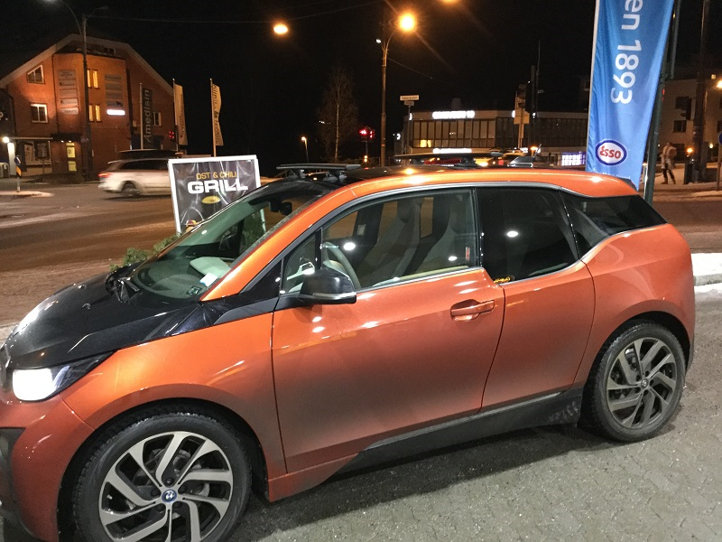

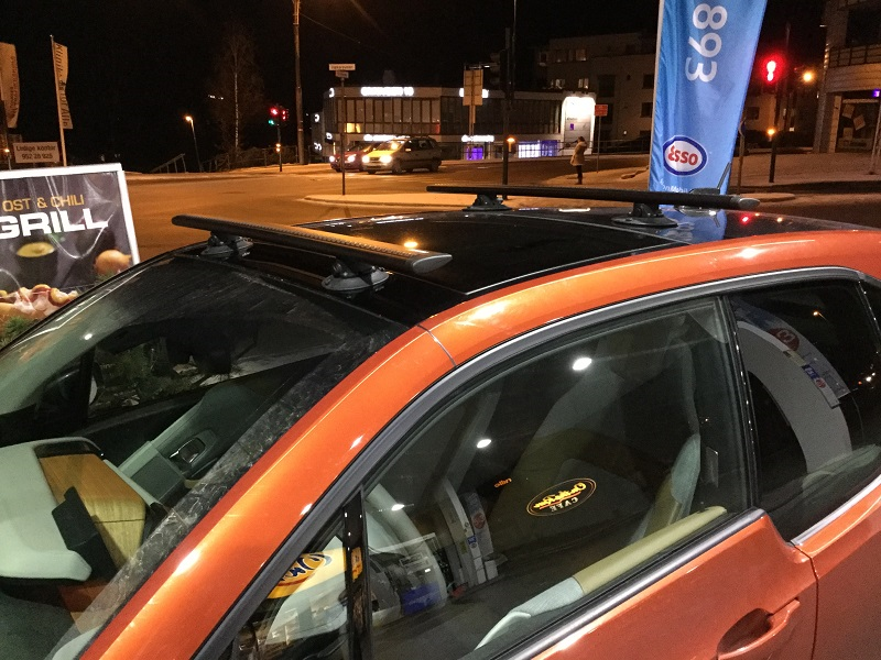

i3 stativ forfra

hmmm. Veldig kult! Der fikk man noe å tenke på gitt ICON_SMILE

Nice ICON_LAUGH
