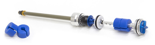

Skal ha gaffelen på service og lurer på om det er verdt å legge noen kroner i oppgradering av luftfjæren i samme slengen. Noen som har gjort dette eller evt har erfaring med den luftfjæren på Float 36 og Float 34?
http://m.pinkbike.com/news/fox-wants-to-upgrade-your-float-34-fork-with-its-new-air-spring-kit.html

Hei, gjorde dette på min Fox Float 34 140mm 2014 mod.
Koster 1400,- for luftfjæren på Cyclon. Kjøp fork seals og olje så kan du fint ta jobben sjøl. Eg økte vandringen til 160mm i samme slengen, og e hvertfall grådig fornøyd med gaffelen no. Her er en ok guide til jobben:
http://www.ridefox.com/help.php?m=bike&id=678

Jeg tror luftfjæren og fit4 er to forskjellige ting. Fit4 erstatter CTD med Open/Medium/Firm, i tillegg skal det visst være kompresjonsjustering med 22 klikk i Open modus.
Tror luftfjæren heter FOX FLOAT NA (negative air)
Skal visst ikke blåse så mye igjennom vandringen, være bedre på småslag og ha raskere rebound som sørger for å holde dekket på bakken. Litt usikker på om det er fit4, luftfjæren eller begge deler som gir disse egenskapene.
Edit: godt mulig jeg tar feil, men det var slik jeg forsto det når jeg prøvde å Google det kjapt

FIT4 gir bedre demping, luftfjæren gir bedre fjæring. Problemet med Fox har i noen år vært dårlig balanse mellom positivt og negativ kammer, slik at fjæren stort sett har gitt lite støtte midt i vandringen, noe som har resultert i enten mye dykk eller hard påsmåslag.
FIT4 kontrollerer bevegelsen bedre. Jeg har (ikke basert på erfaring, kun magefølelse) troen på at bytting av fjær vil gi bedre uttelling enn bytting av demper. har du ProTune, ville jeg i hvert fall ikke gått for FIT4, men ny luftfjær.

Fikk svar fra Rob.
"2014 CTD er det ikke noe galt med, og fungere veldig bra med den nye luftstempel.
Skal man absolutt gjør noe med CTD, så er protune tingen"
Så da går jeg for ny luftfjær og service, får evt teste ProTune en annen gang om jeg føler noe mangler.

Den nye luftfjæra gjør det mulig å endre vandringslengde og bruke tokens, det er en av hovedgrunnene til at jeg vurderer å oppgradere.
Gaffelen er på 140mm i dag, men litt avhengig av hvilken sykkel jeg skal bruke den på vil jeg ha den på enten 130mm eller 150mm.
Rob hos Cyklon har bekrefta på mail at det lar seg gjøre å justere ned vandringa til 130mm.
Gaffelen er nesten ubrukt, så seinere når det er på tide med en service av demperenheten vil jeg evt. vurdere Protune.
Ellers er min forståelse foreløpig lik Erling82 sin og skulle gjerne hørt fra ham eller andre som har testa den nye luftfjæra før jeg bestiller fra Rob.
Tror kanskje jeg skal høre med Rob hva han mener gir mest virkning siden det er litt sprikende meninger her.

Her er svaret jeg fikk fra Cyklon:
"2014 CTD er en bra cartridge sammen med den nye luftfjær (sålenge det er en FIT)
 Prikken på i`en er en protune i tilegg der vi kan sette den opp etter ryttevekt og type sykling.
Rob"

Den nye luftjæren lar deg kun endre vandring ved å bytte stempel, såvidt jeg vet. Er Float 36 som ikke trenger å bytte stempel for å justere vandring
Re: Oppgradere luftfjær i FOX Float 34 CTD Fit 2014? [Re: baronKanon] #2368220 07/12/2016 09:12
Innlegg: 4,149
krankdrev Offline
Innlegg: 4,149
Sitat: baronKanon
Rob skrev ingenting om at bytte av stempel var nødvendig når jeg spurte om det var mulig å senke gaffelen ned til 130mm
Virker som nytt stempel ikke er nødvendig, utdrag fra artikkelen på pinkbike:
"A number of holes in the new spring shaft allow users to fine tune the Float 34's travel in ten-millimeter increments and, like the Float 36..."
Re: Oppgradere luftfjær i FOX Float 34 CTD Fit 2014? [Re: Erling82] #2368228 07/12/2016 09:22
Ok, da er det ikke samme som 2016-Float 34.. ICON_SMILE
Red:
Ser man det! Samme som Float 36, jo!
Redred: det må jo være denne typen fjær på oppgraderingene, siden det ikke er noen "hakk" inni innerbeina for bypass til negativt kammer.

Ja, 34 retro-fit luftinmat er klin lik 36 innmat, og kjennes ut som 36 også.
Den nye 34(og 32) innmat er avhengig av bleed port for å fungere.
Jeg bygget om ett par 34 gaffler til guttane som var guide under utflukt. På disse tok vi protune på cartridge også.
I korte trekk gir Protune litt mer sensitivitet på smått og ett større forskjell mellom innstilingene da jeg bytte ut kompresjonsenhet til 2015 typen samt byting av shimstack etter behov/onsker og ryttervekt.
2014 cartridge er en fin sak som jobber bra med den nye luftenheten, har man 2013 FIT, så anbefaler vi Protune itilegg i større grad en om man har en 2014 eller 2015 gaffel.
