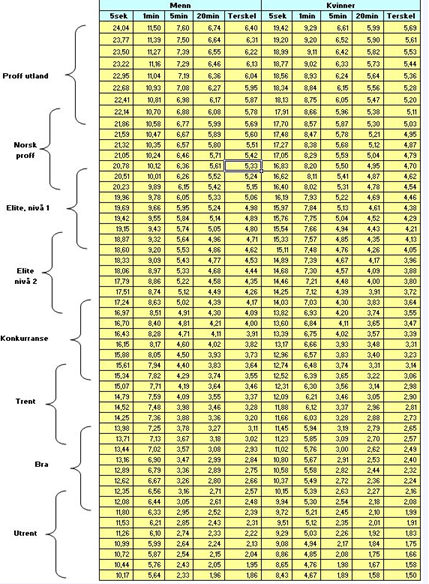

Å se på taballen til Aaberg kan være ganske interessant, og er noe man kan bruke for å sjekke hva man er god/mindre god på. Selv har jeg nok nok watt på 20 minutter til å komme på "Elite nivå 1" i tabellen, men jo kortere perioden er jo mer ræva er jeg. 5-sek.-watten min holder akkurat til "Bra". Og det er jo ikke noe å hoppe i taket for.

Nyttig. Ja her er det rom for kartlegging!
For å komme meg opp i skillet mellom konkurranse og elite 2 (vet ikke hva elite 2 er, men men) må jeg altså ha ca 415w opp kongsveien for å nå 5w per kg. Hadde 370w her på min lille test-kartlegging som tok 11min. Vet ikke om det frister mest å kutte ned på maten eller tråkke på¨;-)

Jeg tror mange ekstremt gode syklister ikke kommer opp på de nivåene Aaberg har satt i tabellen sin. Når feks Sven Nys har max på 1200-1300 @ 71 kg så skulle jo ikke han kunne konkurrere på det nivået han gjorde....
Spørs hvor lenge han holdt den intensiteten, og makswatt er jo ikke det eneste som betyr noe. Om Nys tråkker 6 w/kg på terskel så hjelper jo det mye, selv om han "bare" har 1300 som maks.
Spørs hvor lenge han holdt den intensiteten...
Se på tallene til Mørkøv fra noen år tilbake.

Han legger til grunn watten spurtere klarer å oppnå. For de aller fleste situasjoner komme man langt med 800-1000 watt man kan trekke på gang på gang. Evnen til å restituere/kvitte seg med laktat er mye viktigere enn en maks watt man sånn ca aldri får brukt (Med unntak av de som skal spurte for seier når det går i 60 km/t....
