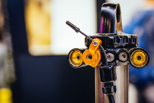

CC DB Inline passer ikke på Cube Stereo HPC 160.... frown
Det er faktisk i toppen av vandringen den tar borti, da trekkes demperen mest inn mot setestaget.
Får se om offset foringer gjør susen, har et håp at det er nok å heve demperen 2mm.
Syns ikke det å montere den opp ned og vente på remote til Climb bryteren er helt optimalt, men får se om det er verdt det fremfor å selge demperen ubrukt.

Det var ca helt det samme som jeg opplevde, at kanna trykte mot seterøret når demperen var helt ute. Jeg flyttet nedre feste framover, ikke oppover.
Klatrebryteren prøvde jeg ca to ganger, etter dette sto den alltid åpen. Fullstendig unødvendig greie, syntes jeg.
