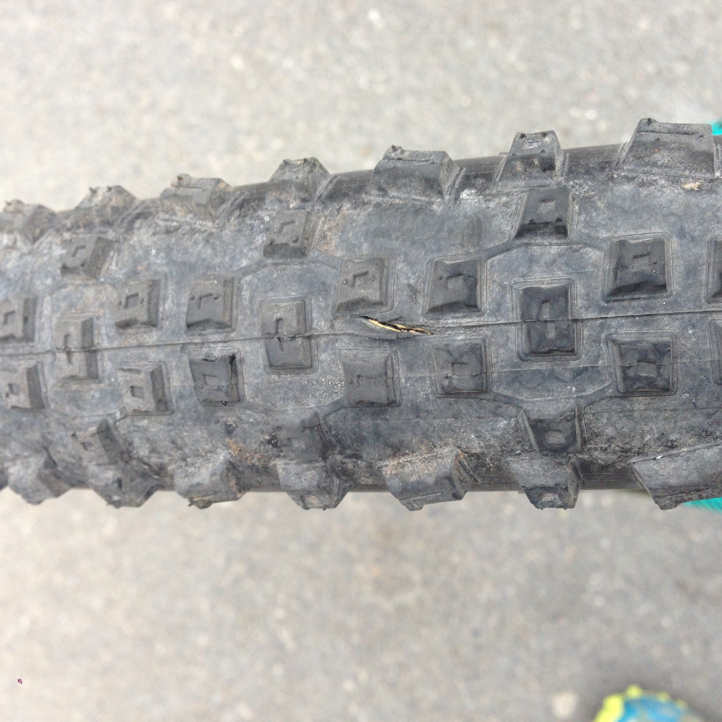

Jag har fått ett håååål i mitt nya däck!
Hur lagar jag det på ett bra sätt? (För visst borde det väl lagas?)
Är det bara att laga som en punktering, men limma fast lappen från insidan?
Det är ganska litet typ 1cm långt. Det ser ut som en längsgående spricka i framdäcket, det verkar vara hål rakt igenom men jag har inte velat peta så djupt i det.

Ein lapp på innsida funkar fint ICON_SMILE

Jeg har reparert med Casco Liquisole. Du kan se her:http://terrengsykkel.no/ubb/ubbthreads.php?ubb=showflat&Number=1985193#Post1985193
Eventuelt bare kjøpe et nytt dekk.

Superlim i sprekken og en Park Tool Tireboot (TB-2) eller to lag med Gorilla teip på innsiden bør gjøre susen.

Om det håller med bara punkteringslagning så kör jag på det, för det har jag hemma. :-) Däcket var två dagar gammalt när det skedde så det känns lite surt att köpa nytt. Jag körde ett par mil med däcket efter att jag upptäckt skadan men höll koll på den, och den blev inte större av det så jag hoppas att det blir starkt och bra när jag lagat det.

Du bør bruke lim i sprekken ettersom det ellers vil samle seg grus/småstein der som over tid vil gnage hull i lappen du setter på innsiden, noe som igjen vil føre til ny punktering.

Ja, det bør fungere greit å lappe fra innsiden med vanlige lappesaker. Bruk så stor lapp som mulig.

Sitat: Open 1.0
Jeg brukte kun superlim for å fikse en slik sprekk på et Race King for noen år siden. Den fiksen overlevde resten av dekket. ICON_SMILE Da dekket i praksis var slick var det fremdeles godt hold i fiksen.

Ein liten dæsj med tec7 eller sikaflex på hver side smurt litt utover har eg hatt god suksess med på lignende.

Det var lyckligtvis inte hål rakt igenom! Förstärkte iallafall med en lapp på insidan och fyllde sprickan med superlim.
