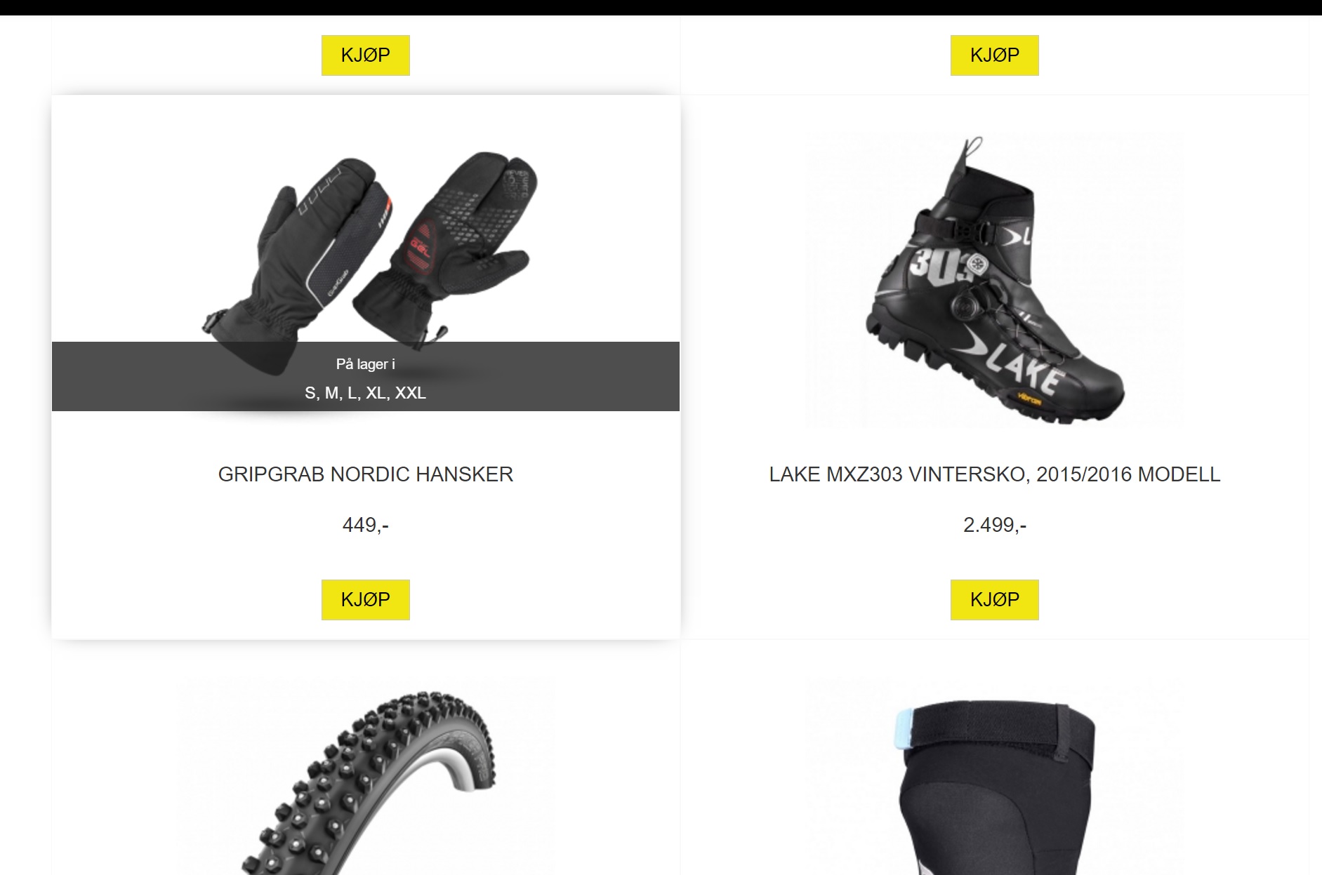

Sitat: Superingo
men dårlig at Sykkelkomponenter ikke viser lagerbeholdning... kjipt å bestille noe, så viser det seg å ikke være på lager...
Eller er det noe informasjon jeg ikke finner?
Dette er vel noe de har begynt med ganske nylig, hadde lagerbeholdning oppgitt når jeg bestilte noe i begynnelsen av september.

Sitat: Superingo
Send Ørjan en epost og du får nok svar ganske raskt.

Sitat: Superingo
Det har dukket opp ganske nylig.
Holder du musepekeren over et produkt ser du hvertfall hvilke størrelse som evt. er på lager, det forsvinner hvis du går inn på et spesifikt produkt.
