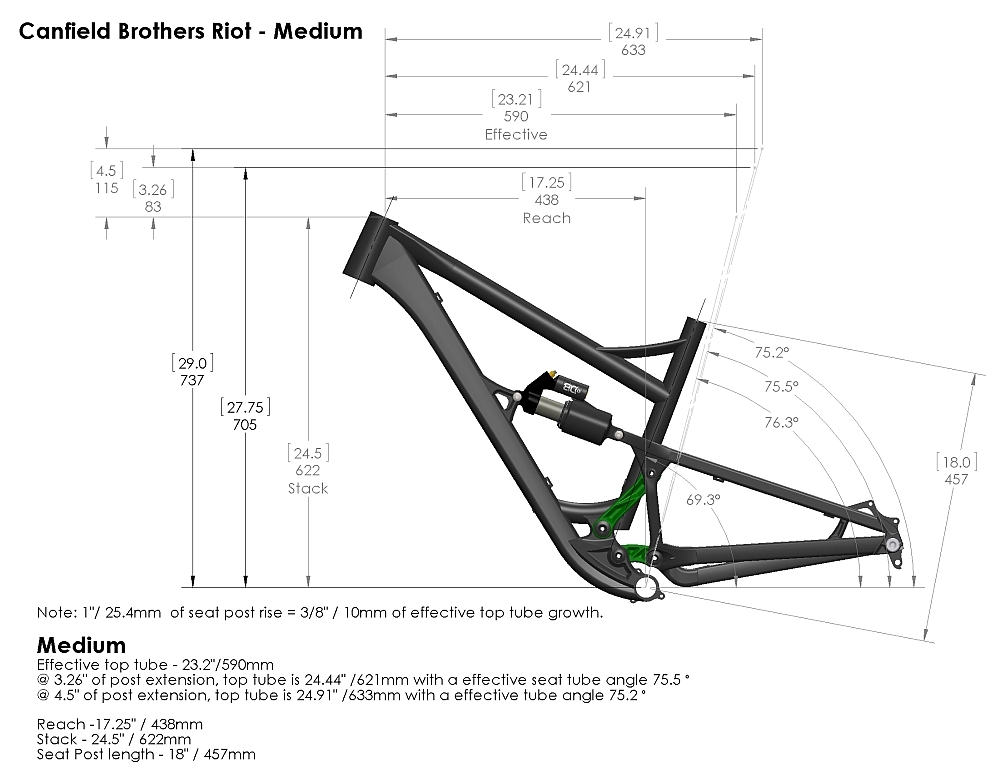

Canfield hadde meget god geometritabell.

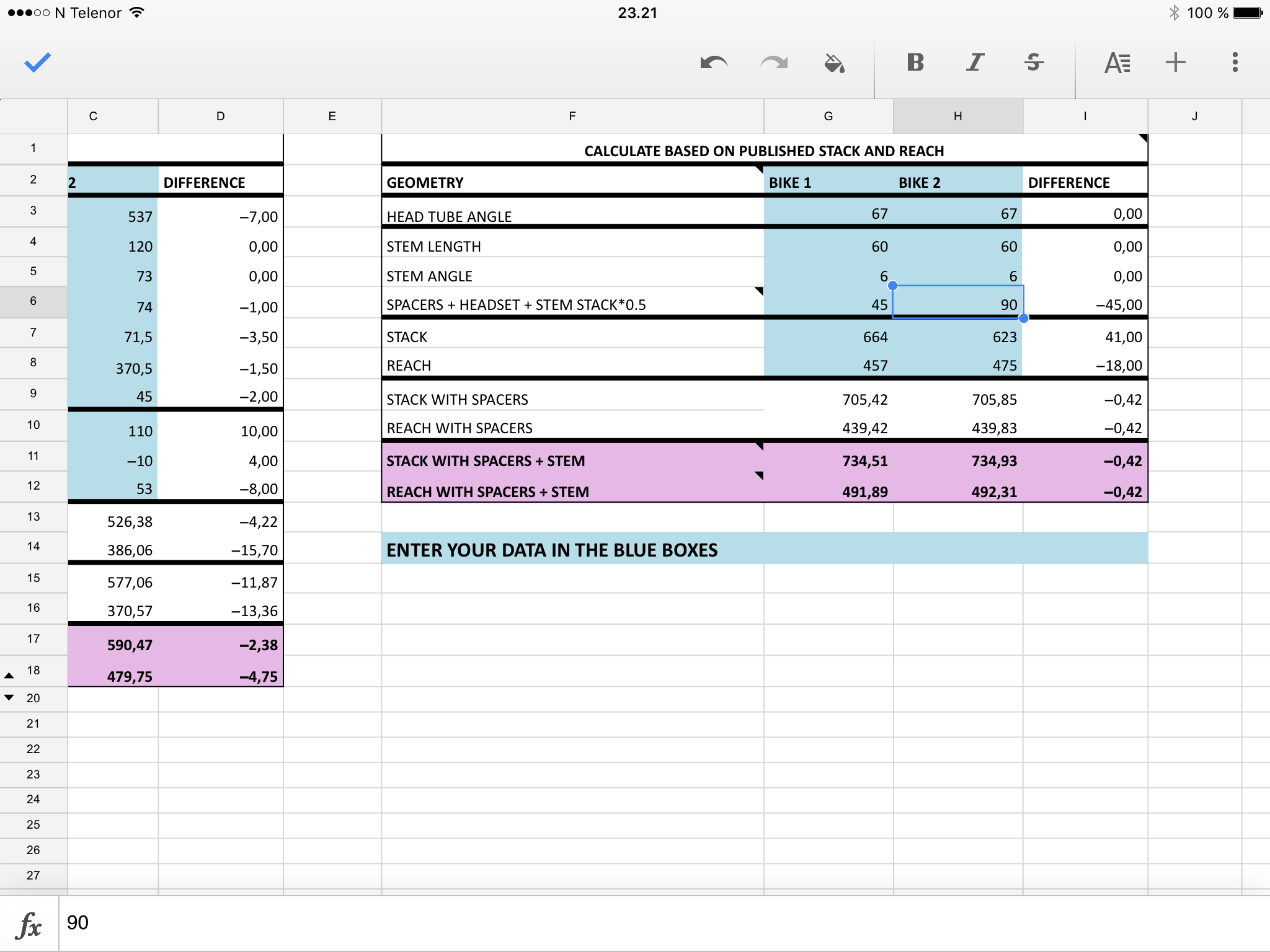

Nettopp! Nå vet jeg ikke om dette er realistisk, men dersom man bygger opp Hightower med 45mm ekstra spacere ser man at høyden og lengden frem til styret blir relativt likt som på Stumpjumper. Det jeg sliter med å forstå er hvor mye jeg skal verdsette stack foran reach (altså, er jeg villig til offre stack for mer reach eller vice versa).
Bike 1 = SJ
Bike 2 = HT
Redigert av BackCountry; 17/09/2016 22:07.

Hvis man bygger opp og får mindre reach, kan man jo gå opp feks 10mm i stemlengde, litt avhengig av utgangspunktet.

Hm, men da får jeg tregere styring med på kjøpet også eller?
Jeg tror jeg har konkludert med at Hightower og Stumpjumper er svært like i størrelse (bare se på likheten mellom gaffelvinkel, kjedestag og akselavstand). Og at Jeffsy utgår pga for liten størrelse. Kan det være at det er forskjellen i kronerørslengde (110 for HT vs 145 for SJ) som gir utslag i geometritabellen?
Da er det bare å bestemme seg for pris/utstyrspakke og hvilket oppheng man ønsker seg (VPP vs Horst). Evt Switchblade med DW-link ICON_SMILE

Når det gjelder utregning av reach/stack må man jo ta med styre/stem også.

Sitat: Espen
Hvis du ser bildet av tabellen jeg har lagt ved innlegget lengere opp så tar den høyde for både spacere og stem. Jeg har i utgangspunktet ønsker om å bruke et 60mm stem, men det blir nok litt prøving og feiling der også.
