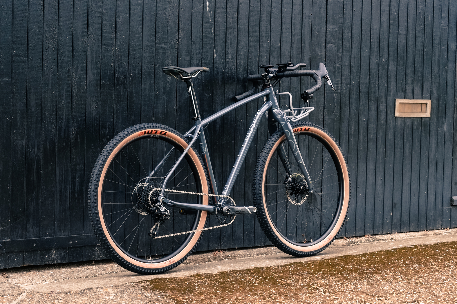

Oj. Bikeradar: Mason Cycles InSearchOf/ISO Og så jeg som fikk et par ISP 2,60" (!) i posten i dag. Trodde det var en feil, men hvem vet.

Mer om det britiske beistet. Road.cc: Mason InSearchOf - First Look Artig at Hunt har laget 29" hjulsett med SON-dynamo for ISO. Er ringen sluttet? Er vi alle snart tilbake på terrengsykler? *** Er glad i farger, men denne er da langt lekrere i grå.

Vet ikke? Salsa cutthroat, wilier jaroon plus og salsa fargo har jo eksistert i flere år. Tror ikke de syklene flyr av hylla, selv om jeg gjerne skulle hatt samtlige.
