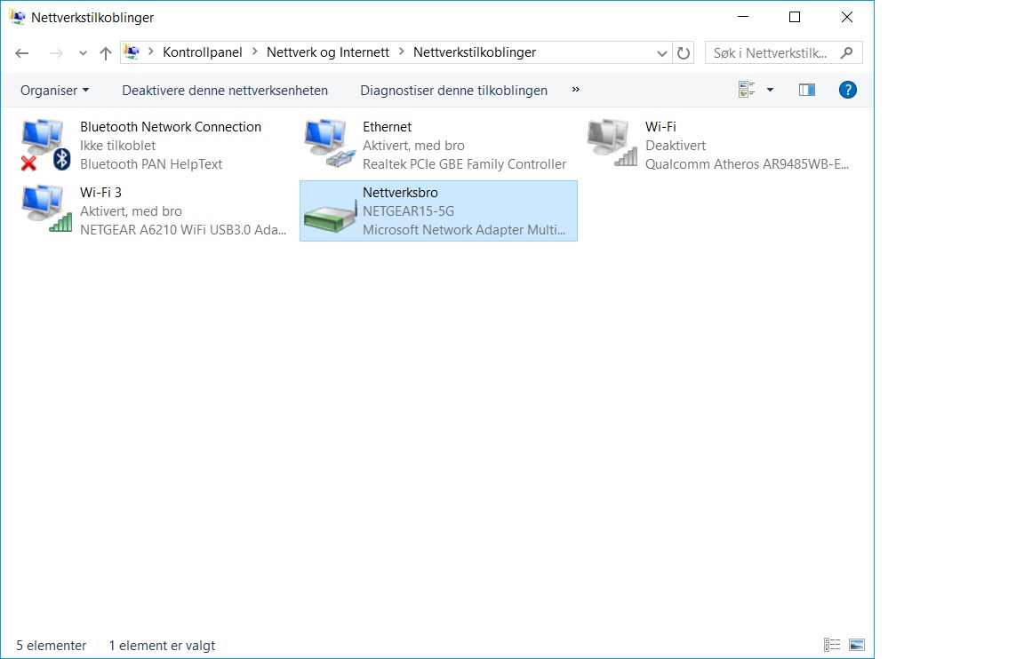

Er på ukjent farvann her nå, nettverk er ikke min sterke side.
Tingen er at canal digital har byttet ut coax med fiber her jeg bor. Hyggelig nok, men det medførte at dekoderen må ha nettverkstilkobling for og ha full funksjonalitet. Lite hypp på å dra nettverkskabel rundt hele huset og fant en annen løsning. Jeg har en bærbar stående i stereobenken hele tiden sammen med dekoderen, pc'en er tilkoblet med wifi. Tok da og "bridget" wifi-tilkoblingen med nettverkskortet og dro en nettverkskabel mellom pc og dekoder. Dette fungerer og gjør at også dekoderen kommer på nett via wifi på pc'en og mye kabeltrekking spart. Spørsmålet nå er om dette er sikkert, så noen advarsler om dette og at pc'en nå muligens kan nåes utenfra. At den ikke er bak en brannmur lenger slik jeg forsto det. Men er usikker på om dette gjelder for den måten jeg har gjort det. Noen som vet eller skjønner hva jeg prøvde å forklare? ICON_SMILE Kjeden blir som følger fiber inn - modem - trådløs router over til pc med wifi-adapter - bro derfra over til nettverkskort - kabel fra nettverkskort til dekoder.

Takk for tips. Prøvet og holde antallet duppedingser til minst mulig ICON_SMILE Canal digital leverer en wifi-dongle til denne dekoderen så problemet kan løses enkelt. Men jeg leste en advarsel på nettet som lød slik "You should never create a bridge between an Internet connection and a network connection because it creates an unprotected link between your network and the Internet. This can make your network accessible to anyone on the Internet, which is not good from a security point of view."
Ble derfor usikker på om løsningen min et trygg. Skulle jo tro at det er trygt så lenge routeren (netgear R7000) står imellom pc'en og resten av den skumle verden der ute?
Skulle det være helt feil fra et sikkerhetsperspektiv handler jeg heller inn wifi-donglen. Men tips om å bruke strømnettet er heller ikke dumt ICON_SMILE
