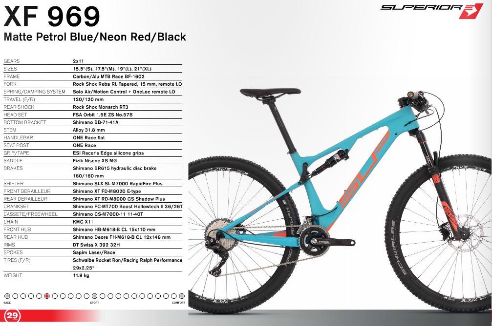

Sitat: Raskall
Superior XF 969 (side 24 i katalogen linket til i forrige innlegg) ser ut til å være innafor. 120/120-demping og gode komponenter i en sykkel på rett under 12 kilo.
Hva synes folket? Ser den grei ut?
Nei!!! Altfor bratt styrevinkel. Gammeldags geometri.

Sykkelstasjonen sier "vi kan skaffe det meste" og det har de bevist at de kan så langt. Så jeg stoler fullt og helt på dem. Jeg angrer som en hund på at jeg kjøpte 710-en på XXL i vår. Sykkelstasjonen har tilsvarende sykler og har i ettertid sagt at de skulle klare å matche prisen jeg fikk på XXL.
Men nå er det uansett "for sent". Jeg var innom dem og forhåndsbestilte Superioren i går. Jeg kommer nok til å selge 710-en og vil da ha en sykkel som gir meg det beste av begge verdener (grusgamping og stisykling). Jeg trives veldig godt med aggressiv sittestilling og er ikke glad i å sitte for oppreist. Sammen med hev/senke-pinne tror jeg Superioren blir en god oppgradringe fra 710-en som jeg skal bruke til stisykling det neste halvåret. ICON_SMILE
Frykten er i ferd med å slippe på sti også nå. Med Nobby Nics og jukkepinne på 710-en ble siste tur i skauen ufattelig morsom. Klatret opp 2 cruxer jeg ikke har klart på de tre årene som har gått siden jeg fant den aktuelle stien. Kom meg også helskinnet ned bakker jeg har syklet omveier rundt før.
Tror superioren blir bra med 120/120-vandring. Den er også rask nok til å bruke til grusgamping. Grenserittet og Kongerittet står nemlig på planen for 2017 og da tror jeg en ren stisykkel blir tungt.
(også må jeg nesten si unnskyld til de som frarådet meg superioren :))

Sitat: Raskall
Den der blir bra den ICON_SMILE En vekt på 11,9 kg er så absolutt akseptabel.
Bare ikke forvent full låsing bak. Om du gamper så kan du med fordel begynne å avvenne deg det allerede nå.
Angående oppdateringer, som jeg jo vet du vil sikle hardt på, så kan du følge med på bruktmarkedet etter en XTR 11-40 kassett, for der tror jeg det fort er markante gram å spare.
Kjempekudos for å være såpass ambassadør for din LSB, det er åpenbart at de fortjener all cred og kunder de kan få ICON_SMILE

Sitat: Raskall
Eventuelt beholde superior, selge Scale og kjøpe den billigste stisykkelen fra Canyon. ICON_SMILE
Lurt! Har en kamerat på Spectral 5.0, duger den (:
Nå vet jeg ikke hvilke forventninger du har til Superior, om du kjøper den for at den skal være bedre på sti enn 710 så er det ikke sikkert du blir fornøyd. 71* styrevinkel på XF er plagsomt mye i bratt (nedover) terreng, og slik geometri er på vei ut. Se på 2017 Spark 9xx med 67,2* styrevinkel, det er noe helt annet og jeg forventer ikke at Spark er tregere på grusen heller. Nå har ikke LSB Scott, men godt mulig Camber gjør samme jobben.

Sitat: knut77
71* styrevinkel på XF er plagsomt mye i bratt (nedover) terreng.

Er det virkelig 71 grader?!? 69 grader på Scalen, som også er lengre med mer utstrakt stilling. Bestill Camber eller Stumpy, Raskall! Du er jo så heldig at du kan gjøre det nær hjemmet i en superbutikk.

Nei, beklager, jeg så på MTB Race TEAM XF, XF969 har 72* styrevinkel!! Det høres nesten feil ut... Se side 140
https://issuu.com/bikefuninternational/docs/superior_eng_issuu

Samme som på Scott Addict ICON_SMILE
