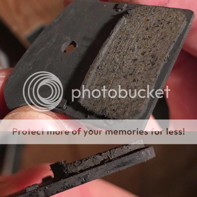

Utførte periodisk vedlikehold på sykkelen ikveld og kom over dette:
SLX-klosser og -bremser på en canyon spectral.
Noen tips? Kommer vel av at klossene sitter for langt ut, men klarte ikke å se noen muligheter på å justere dette. Kan det være klossene som rett og slett har hullet på feil plass? Byttet om klosser foran/bak, så for se om det samme oppstår med klossene som sto bak.

Re: Skjevslitte bremseklosser [Re: st3inar] #2341816 04/09/2016 21:14
Innlegg: 1,609
Thomas- Offline
Innlegg: 1,609
Kaliper montert direkte på rammen, eller adapter?

Det er forran, så montert med adapter til gaffelen om jeg husker rett. 200 mm skiver. Har ikke endra på noe siden sykkelen var ny i april.

200mm skive og 203mm-adapter?
Re: Skjevslitte bremseklosser [Re: st3inar] #2341852 05/09/2016 06:41
Noen komboer med brems og adapter og ramme er rett og slett kål umulig å få rett. Sliter mye med Surlys IS-innfestning med adaptere større enn 160mm.

Er nok som du sier, en dårlig match rett og slett. Etter nøyere inspeksjon viser det seg at det er 203 mm skiver og 203 mm adapter som er montert. Får eventuelt file av adapteret noen mm for å få caliperen nærmere gaffelen hvis problemet fortsetter med andre bremseklosser ICON_SMILE
