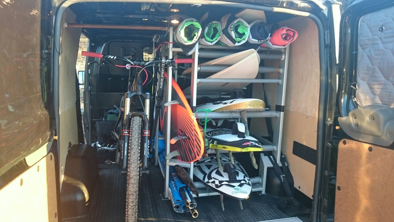

Har varebil og kunne tenkt meg å fått lagd et feste til sykkelen. Har sett for meg at en bolt gjennom kranken (samme patent som Scorpion Stand) hadde vært veldig solid og praktisk. Tanken da er at jeg har en bolt som er fastskrudd i vegg/profil og kan henge sykkelen fast der, med en vingemutter eller en slags quick release på enden som låser sykkelen på plass.
Men så har det seg slik at krankenmutteren min ikke har hull.... er det mulig å bytte ut krankmutteren med en som har gjennomgående hull ?
Mener det er en Race Face Turbine krank.
Edit: Race Face Evolve krank

Hvorfor ikke bruke et sånt stativ som går på begge sider av akslingen på bakhjulet? Ganske enkelt og så slipper du å endre noe på kranken..

Sitat: eryx
Et slikt feste må vel stå på gulvet? I tillegg er det vel egentlig laget for at sykkelen skal stå i ro, og er ikke nødvendigvis en god måte å sikre sykkelen på i bilen.
Ønsker et feste som ikke tar plass i bilen når det ikke er i bruk, og samtidig er raskt å enkelt å bruke. Nå stropper jeg sykkelen fast til racken med surf/windsurf utstyr. Det fungerer jo det også, men jeg tenkte den nye løsningen ville bli mye mer praktisk å bruke.

Ikke sikkert dette er den enkleste løsningen å få til, var bare en tanke som slo meg ICON_SMILE

Såpass fullt ja ICON_SMILE nei ikke sikkert det blir stabilt nok i bil. Det står bra i butikk, men noe annet blir det jo på svingete vei. Du får kanskje bytte til Hollowtech krank da ICON_SMILE eller hva med gode gammeldagse gummistrikker festet i det stativet?

Gidder ikke å bruke penger på ny krank bare for å teste dette ut. Bruker "strikker" i dag, fungerer greit, men kunne tenkt meg en litt mer solid og fast løsning. Burde sikker være mulig å få lagd et feste i styret også, så får se på andre alternativer enn å bytte krank ICON_SMILE
Kranken er jo forøvrig hul fra ene siden, så kan fortsatt lage et feste til den. Må evt låse den fast med noe annet, feks en strikk.

Hadde skrudd fast en jekkestropp i det stativete ditt og brukt det. Det vil være raskt og enkelt og billig ikke minst.
