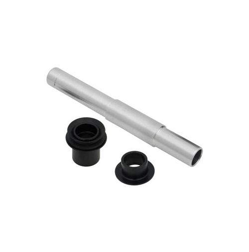

Bakhjulet er er "løst" det har en liten horisontal vandring..
Dvs kan ta tak i dekket og dra/dytte det i ca 1 cm..
Er det noe jeg kan stramme selv?

Du har ikke somla bort en "end cap" på akselen når du hatt det av?
Noe lignende disse skal du ha på hver side som ligger an mot ramma.
Link til bilde av noe lignende
Om du mener de grønne pilene, lateral play så er det vel gjerne lagerene dine.

End caps er på plass,, hjulet triller fint.

Det kan sikkert fint brukes på Birken. Bytt maskinlager etterpå.
