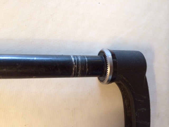

Håndtaket til bakakslingen på en av våre Scott Spark falt av (2015 Scott Spark 910). Bestilte ny hos Bikeshop, og trodde dette var den rette:
142x12mm aksling
Vedlagte bilde viser den gamle (uten håndtak) og den nye. Men her er det jo en forskjell, den nye har en kon flate inn mot dropouten, mens den gamle har en flat.
Denne ligner på den gamle, men her er det en "klump" i andre enden av akslingen:
En annen 142x12mm aksling
Sistnevnte aksling kalles "E-Thru", mens den første er til rammer med X-12 dropouts.
Regner med denne "klumpen" på E-Thru-varianten kan skrus av, og at det dermed er den jeg skal ha?

E-thru er Shimanos standard, og det er helt annerledes gjenger. Dette vil ikke passe hvis gjengene på det du har nå er likt med RWS.

Det er altså en slik du trenger, Ola? Hvor raskt må du ha den?
Kan hentes på Ranheim allerede i kveld, hvis det haster.

Takk til parob!
Ekstra poeng inn på kontoen for sykkelkarma der ICON_SMILE
