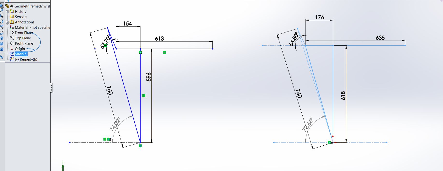

Fikk testa 2017 Remedy 9 ("RSL") i går, og har ut i fra dette nerda litt geometri i kveld. En av grunnene til at jeg vil ha ny sykkel er å få noe med litt brattere seterør, da Yetien jeg hadde før krevde litt innsats når bakkene ble bratte. Der var vinkelen omtrent 71 grader, mulig den faktisk var lavere enn dette.
Med setehøyde på ca 760mm kommer jeg frem til 74 grader for Remedyen i high, og 72,7 for Slash i high.
Jeg opplevde Remedyen som veldig fin å klatre med, og på transport på asfalt med senka gaffel gikk det virkelig unna. Hadde vært fint om Slashen var i omtrent samme klasse mtp. klatreegenskaper. Uten at jeg har finregnet på det, så vil jeg tro at slash med 150mm gaffel vil ha omtrent lik geometri som Remedy 9 med 160mm gaffel, da den er litt slakkere i styrevinkel/seterørvinkel, og litt høyere.
Mye grubling her, er det noen som har formeninger om hva som er for slakk reell vinkel på seterør?
Tenker at det blir veldig bra med dual-air gaffel, egentlig.
