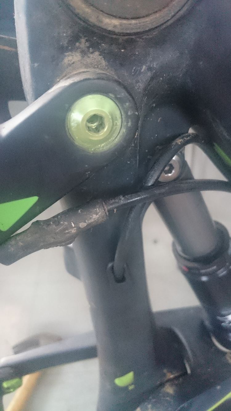

Hei!
Jeg skal bytte kjedestag på sykkelen min, og for å gjøre det er jeg avhengig å få løs en bolt. I den ene enden av bolten er det hull til en 5 mm unbrakonøkkel, mens det i andre enden er en mutter som felles inn i rammen. Jeg får løsnet mutteren, men bolten sitter likevel dønn fast. Etter hva jeg kan se og hva jeg har funnet ellers på nettet er det ingenting som burde holde fast denne bolten når mutteren er av. Til nå har jeg prøvd å banke ut bolten med god motstøtte bak rammen, men det er grense hvor hardt jeg tør ta i, ihvertfall før jeg i det hele tatt er sikker på at dette er måten å få den ut på!
Er det noen som har tips? Jeg legger ved et par bilder av problemet.
Tusen takk for svar! ICON_SMILE

Det er vel denne:
http://www.hargrovescycles.co.uk/components/frame-spares/cube-assorted-bearings-68761.html
Jeg hadde tilsvarende trøbbel med min, den hadde korrodert nogelunde fast i hylsa som er inni ramma, da jeg skulle bytte lagre.
Jeg turde å banke hardt nok på bolten, med plasthammer, og ut kom den til slutt.

Takk for hjelpen! Fikk ut bolten til slutt, måtte bare banke til ordentlig. Kom seg virkelig når jeg fikk vaska bort alt driten som hadde samla seg. ICON_SMILE

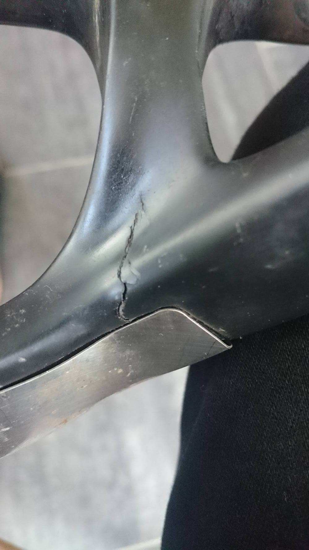

Bare nyskjerrig, skal du bytte kjedestag fordi det har sprekt? Cycklon selv oppdaget sprekk på min under Utflukt og jeg har ventet siden på nytt stag.

Det stemmer. Jeg kjøpte sykkelen av en her på forumet, som hadde oppdaget en liten sprekk i kjedestaget. Cube sendte nytt gratis, men han hadde enda ikke fått byttet det da jeg overtok sykkelen. Den lille sprekken har blitt sykla på i vel 2 år nå uten at den ble noe større etter hva jeg kan se, men jeg har alltid hatt det hengende over meg at jeg vil bytte delen! ICON_SMILE
For de spesielt interesserte legger jeg ved et lite bilde av sprekken!

Jeg har også bytta kjedestag etter liten, men tydelig sprekk. Tror egentlig ikke det var nødvendig, men bonusen var at jeg fikk satt inn nye lagre og det utgjorde en stor forskjell. Måtte ha litt mer luft i demperen etterpå, gitt!

Har akkurat samme sprekken på min, så kan vel kanskje tyde på at dette er noe som skjer flere. Har også syklet på min lenge uten at det har skjedd noe, men er jo greit å være på den sikre siden og få byttet. Lagrene skal byttes samtidig. Har allerede byttet ett hvor hele lageret var knust, så absolutt en lur ting og passe på samtidig. Du trenger ikke bestille lager fra cube, men ta med det gamle til feks tess, hydroscan eller andre som driver med maskindeler og få et makent.
