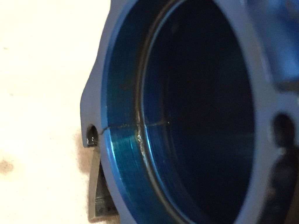

Nå har jeg laget sprekk i det tredje Tune Kong bosset og må ha en erstatning. Jeg ser at R2Bike har både 10 og 11 delt boss for Shimano. Jeg må ha sovet i timen for jeg visste ikke om noen forskjell her.
Bosset jeg har nå har med hell hatt montert SRAM XX 10 delt kassett og Sun Race 11 delt. Men jeg vet ikke om det er 10 eller 11 delt i utgangspunktet.
Hva skal jeg kjøpe for å fortsette med Sun Race kassetten?
Tune boss

11-delt er vel for landeveiskassetter og fungerer ikke på Kong uten tilhørende endehylse (fås kun i qr-versjon, eller gjorde ihvertfall det før), så du skal nok ha 10-delt.

Takker for det Frode

Takk til FNS som kom til unnsetning. Nytt boss er på plass og er like fint og lett som før.
