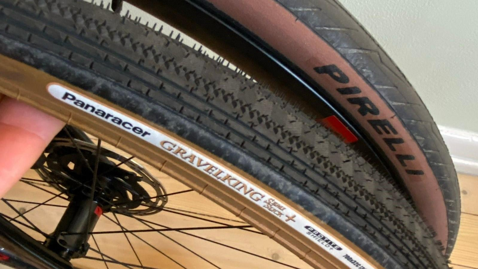

Morsomt nok var det jeg som startet denne tråden den gang, og i dag når den blir gjenopplivet så har jeg faktisk uhøytidelig testet knastedekk mot landeveisdekk i virkelig verden. Planla det ikke, men syklet samme runde i samme forhold, med samme sykkel, men ulike dekk over to dager.
Selv med 10% mer kraft så syklet jeg kun 4,5 minutter fortere på 50k med landevei vs knastedekk. Det var litt overraskende.
Data i beskrivelsen her: https://strava.app.link/t9YWzYu6Btb

Sitat: Ketilwaa
...så har jeg faktisk uhøytidelig testet knastedekk mot landeveisdekk i virkelig verden. (...) Selv med 10% mer kraft så syklet jeg kun 4,5 minutter fortere på 50k med landevei vs knastedekk.
Kudos for artig undersøkelse ICON_SMILE
Bilde fra din Strava.
Du sammenligner Pirelli Cinturato Velo i 28 mm med Panaracer Gravel King Semi Slick Plus i 32 mm.
Begge er meget solide dekk med tykk gummi i både rullebane og sidevegger, og flere lags merkespesifikk punkteringsbeskyttelse. Dekkene utmerker seg med høy punkteringsbeskyttelse, men også forholdsvis høy rullemotstand i sine klasser.
Gravel King SS Plus har dog finere gummiblanding i 120 TPI mens Cinturato har grovere i 60 TPI. Det gjør trolig SS Plus mer ettergivende.
Nevnte Bicycle Rolling Resistance har ikke testet dekkene i breddene du har. Det nærmeste vi kommer en noenlunde rettferdig sammenlikning er Gravel King SS Plus 40 mm versus Cinturato Velo 35 mm, begge satt opp med samme slange på samme felg. Da er Gravel King SS Plus målt til kun et lite hakk høyere rullemotstand enn Cinturato Velo når dekktrykk er justert for bredde.
Din sammenlikning bekrefter at gummiblanding og egenskaper i dekket kan være like eller mer avgjørende enn graden av mønster eller knaster.
Men jeg ville vært forsiktig med å generalisere om forskjeller på landeveis- og knastedekk ut fra akkurat disse to dekkene, der andre egenskaper enn rullemotstand er prioritert.
Uten at jeg kjenner din vekt, og med fare for avsporing, var det høyt lufttrykk du har brukt. Anbefaler SRAMs lufttrykkskalkulator som trolig kan gi deg både en mer behagelig og potensielt raskere ferd ICON_SMILE

Enig i mange av vurderingene her, men jeg har hverken generalisert nevneverdig eller lagt skjul på noe her. Faktum er dog at Cinturato fremstår som et rimelig standard 4 season landeveisdekk der man ikke bruker piggdekk, som her i DK hvor jeg sykler en del. De to dekkene jeg har brukt kunne vært et realistisk valg mellom «raske» vs «trygge» pendlerdekk.
Jeg har de siste par årene syklet noen titalls tusen km på hhv Pirelli Cinturato og det mer rendyrkede Pirelli P-Zero Velo, og må si at jeg merker ganske liten forskjell, uansett hva rullebåndet til bicyclerollingresistance.com måtte mene. Raske er de begge.
Når det gjelder dekktrykk så strides som kjent de lærde. Siden jeg ikke er særlig glad i snakebite-punkteringer så liker jeg å holde et visst trykk. Jeg veier midt på 80-tallet et sted. Trykket på vei er riktignok lavere nå enn for et par år siden da anbefalingen på lange ritt var over 100 PSI for velvoksne karer. Linken du viser til anbefaler en del lavere trykk, men fx appen til Prestacycle anbefaler 87 PSI for meg på ca 190 LBS. Uansett, jeg pleier å pumpe landevei til rundt 85-90, på grus holder jeg meg oftest opp til 65.
Jeg opplever ikke nevneverdige komfortproblemer på turer opp i 3-4-5-600 km, hverken på grusraceren (Dare GFX), landeveissykkelen (BMC Teammachine) eller på midt-imellom-sykkelen jeg har brukt de siste dagene, en Fara AR.
Men uansett, min lille sammenligning viser i hvert fall at for å komme seg til arbeid så er det kanskje snakk om 2 ekstra minutter på en Asker – Oslo-tur hvis man velger de mykere, bredere og mer komfortable Panaracer Gravelking og Cinturato.

Forresten, apropos at de lærde strides…
Her er Pirellis tabell gjengitt av Bikeradar i artikkel fra i år:
https://www.bikeradar.com/advice/workshop/road-bike-tyre-pressure/
Basert på min vekt er det 90-95 PSI på vei som gjelder for 28-30 mm dekk, og det er jo det magefølelsen min tilsier.
Bicycling.com angir 80-130 på landevei, det synes jeg nok virker unyansert, men de ligger uansett i øvre sjikt.
https://www.bicycling.com/repair/a20004232/how-to-achieve-the-perfect-bike-tire-pressure/
Mitt poeng her er bare å illustrere at vi er langt unna noen fasit. Min tommelfingerregel på landevei er at jeg skal ha trykk som er tilstrekkelig til at jeg ved normal vektfordeling har dekk som *så vidt* ikke tyter utover sidelengs. Da er det etter min vurdering en passe balanse mellom absorpsjon av ujevnheter og at overflatearealet til dekket som er til enhver tid i kontakt med asfalt ikke er unødig stort. På grus er det selvsagt et helt annet spekter med vurderinger basert på hvor vått det er, hvor brede dekkene er og hvor grov grusen egentlig er, samt hva som er de mest krevende forholdene man er ute for.
