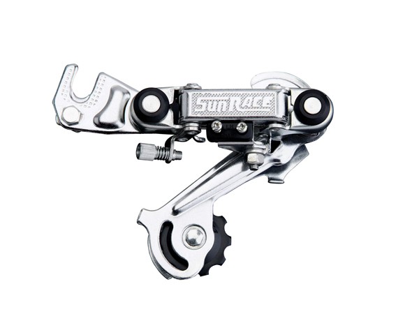

Jeg får ikke bakgiret på Nishikien til å gire skikkelig opp til det letteste giret på kassetten. Er 100% sikker på at det er bakgiret som er synderen og er skjevt på en eller annen måte. Har prøvd med et annet gir og da går alt sømløst og fint.
Bakgiret er i dag et Sunrace gir og jeg ønsker å bytte til noe som er visuelt i samme gate for at sykkelen skal være så tidsriktig som mulig.
Etter litt googling fant jeg dette: http://www.sunrace.com/en/products/detail/rdm10
Billig som fy, men kanskje funksjonellt og helt greit?
Er det andre gode alternativer der ute med riktig design og funksjon så setter jeg pris på en link.

Det der er et gir for sykler uten girøre. Du kan få et gammelt 600-bakgir ("arabesque") for et eller annet du ikke har bruk for. Har også et SunTour 9000 Sprint jeg ikke trenger.

Det finnes og i versjon for girøre :-)
Når det er sagt er begge alternativene dine gode. Skal sjekke boden etter et bytteobjekt. Send meg et tlf.nr på PM så tar jeg kontakt.
