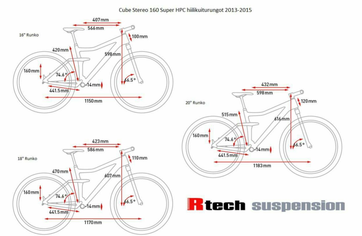

Takk  Fant et bilde av geometrien:

Er det nomalt med 0grader på stemmet når det blir så kort som 50mm ?
Cube Stereo HPC 160 Race 27.5
Re: kortere stemlengde: fra 70 til ?
[Re: Erling82]
#2329849
03/08/2016 18:28
Innlegg: 3,260
JoachimV
Innlegg: 3,260 |
Er det nomalt med 0grader på stemmet når det blir så kort som 50mm ? Det er heller ikke unormalt. Kjør på med 50mm om det 0 eller noen grader, du kan også vurdere breiere styre. Det er merkbar forskjell fra 750-780-800..
