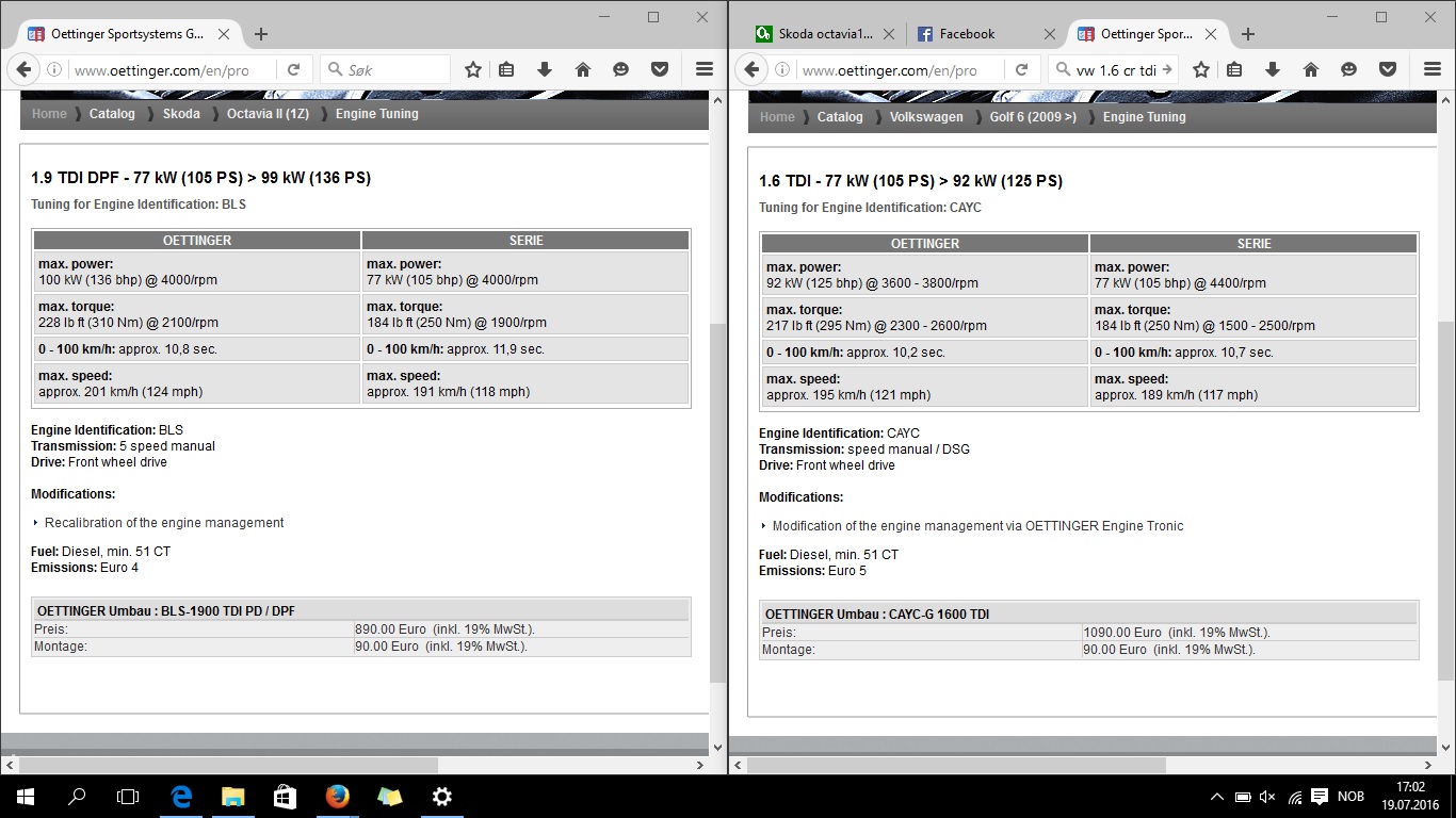

Her har du talla på begge motorene.
som du ser, så er CR den motoren med det beste draget, men vil nok føles tregere pga ketchupeffekten.
PD motoren har et lavere kryssningspunkt for nm\hk enn CR motoren.
Moment er hva du trenger for å sette bilen igang, effekt er hva du trenger for å holde bilen igang. Kort fortalt..
CR vs PD.jpg (263.22 KB, 47 nedlastinger)
