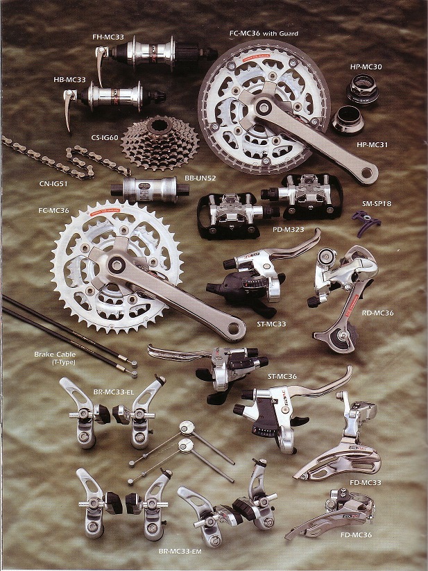

Er nok bare vanlig UN52
1996 - STX RC 2.jpg (276.7 KB, 876 nedlastinger)

Men om jeg skal se om det er vanlig firkanta, så må jeg ta av pedalene, ikke sant?
Jeg er, som sagt, totalt noob på alt som har med sykkelvedlikehold å gjøre, sånn bortsett fra HELT basic greier som smøring og skifte av bremseklosser og (halvveis kompetent) justering av gir...
Når jeg skal måle størelsen på kranken, er det bredden på selve krankhuset (som sikkert har et eller annet teknisk navn?) som avgjør det?
