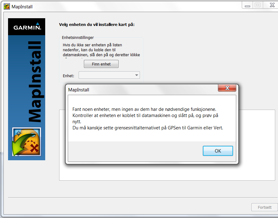

Guide for å legge inn Frikart.no-kart + MTBmap.no-overlegg på Edge 520 enheten
Som hovedkart har jeg god erfaring med, og benytter selv www.Frikart.no sine kart. Kartet jeg foretrekker heter "Topo Summer". Last ned det som heter"Windows installer" eller Mac installer" avhengig av hva slags maskin du sitter på.
Når kartet er installert benytter du Garmins MapInstall program for å lage et kartområde over det området du vil sykle i. Når skal merke området, så hold inne og dra over området. Dette da kartet er bygget opp i lag og da blir alle de lagene du trenger merket.
Du kan ikke legge kartet rett inn på GPS-enheten. Det går rett og slett ikke. Det du må gjøre er å sette en USB-minnepinne i maskien din. Denne vil da dukke opp i MapInstall programmet og du kan lagre ut til den. Se etter filen inne i "Garmin" mappen på minnepinnen som slutter på .img, dette er kartet. Mener den heter "gmapsupp" (har ikke filen foran meg i skrivende stund).
Denne filen skal vi nå smelte sammen med overlegget fra MTBmap.no.
Flytt den nevnte filen til en plass på maskinen din. Skrivebordet er jo et flott sted.
Last ned kartet til MTBmap på http://mtbmap.no/garmin
Kartet kommer som en .aip fil som må pakkes ut.
Sammensmeltingen
Kartene "merget" jeg ved å bruke et program som heter GmapTool (http://www.gmaptool.eu/en/content/gmaptool). De har forøvrig en liten guide på sin side. Sitter selv på en Mac, men har ikke funnet noe macprogram som gjør dette. GmapTool er et windowsprogram, så dere på mac må neste kjøre BootCamp eller låne kompisens PC.
I tillegg til dette programmet trenger du et tillegsprogram som GmapTool benytter i prosessen. Her har du to valg, jeg valgte MapTk (http://www.maptk.dnsalias.com/MapTk/), dette linker du da til inne i Options panelet i GmapTool-programmet.
Da er du klar!
Under fanen "Files" legger du til begge kartene, både det du klippa til i MapInstall og det fra MTBmap.no. Husk at de må ligge i riktig rekkefølge inne i menyen. Altså MTBmap øverst, fordi dette er overlegget.
Inne i fanen "Join" velger du hva den nye filen skal hete (gmapbmap.img heter kartet Edge520 bruker, så like greit å kalle kartet dette) og trykker "Join all".
Vips! Gratulerer, du har kart over dine lokale stier med fargekoding av stiene! Kartfilen legger du inn på GPS-enheten din i mappen "garmin". Smart å ta backup av filen som ligger der alt og lagre denne trygt på maskinen din. Om du sitter på en mac, så husk å tømme søppelbøtten etter at du sletter standardkartet som ligger på enheten fra før, ellers frigjør du ikke plassen etter det.
God tur!
Redigert av Hans Henrik; 21/08/2016 06:28.

Hei.
Første gang det her med kart og greier.
Etter at jeg har "merget" kartfilene, og gitt nytt navn s finner jeg den ikke igjen.
Noen tips?

Hmm... Det har jeg ikke vært borti.
Noen tanker:
Har du husket å linke opp til MapTk under Options fanen? Du trenger å legge inn full "sti" til MapTk.exe filen, pluss endret rullgardinen der til MapTk?
Har du full sti på ut-filen? Altså under fanen "Output så har du ikke bare skrevet "gmapbmap.img" men full sti. Eks: c:\gmapbmap.img (eller hvor du vil legge den? I feltet "Mapset name" kan du vel skrive det meste bare det ikke blir for langt. Sikkert smart å styre unna æøå.
Redigert av Hans Henrik; 29/08/2016 19:44.

Fant ut av det, problemet var at jeg ikke hadde "sagt" hvor jeg ville ha den.
Takker for hjelp

Gustapho Offline
Registrert: Apr 2015
Innlegg: 165
har lastet ned kart et fra frikart.no
og installert mapinstall men så får jeg opp denne?
hva gjør jeg feil?

Re: Hvordan legge inn kart på Edge 520? [Re: ProLampard] #2383357 13/02/2017 13:27
Innlegg: 515
AndreasLie Offline
Innlegg: 515
Mest sannsynlig må du koble til en minnepinne istedenfor computeren. Dette er fordi 520 ikke har minnekort. Etter at du har lagret fila på minnepinnen flytter du den over til 520'en
Re: Hvordan legge inn kart på Edge 520? [Re: AndreasLie] #2383400 13/02/2017 17:02
Innlegg: 165
Gustapho Offline
Innlegg: 165
prøvde det også. da dukket minnepennen opp men kom fortsatt ikke videre. kan hende jeg gjør noe feil eller la den feil inn på minnepinnen.
vet ikke.
fikk det værtfall til med den andre guiden og et annet kart.
Følg Meg gjerne på insta & strava
Gustpho
