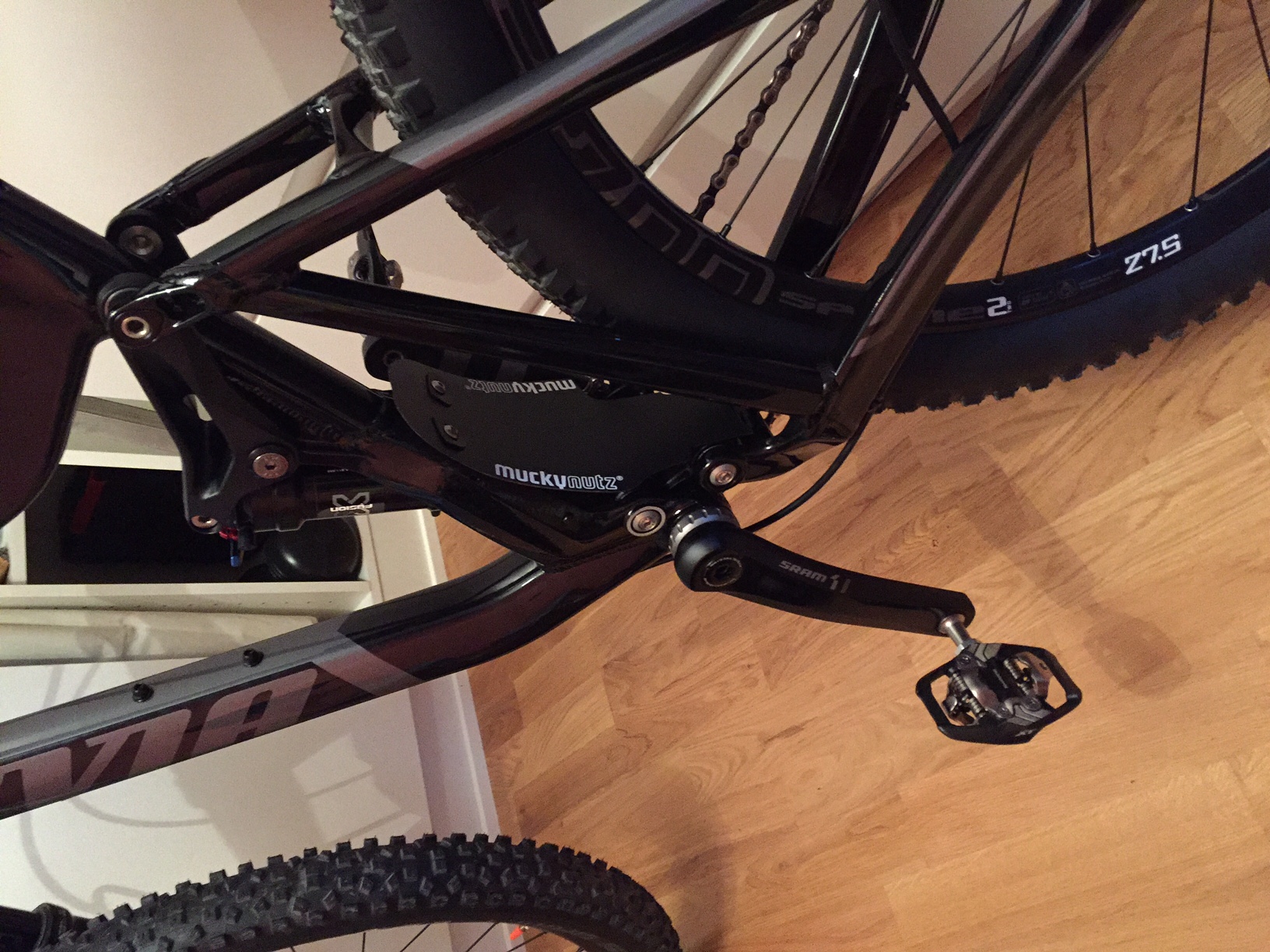

Man har en tendens til å favorisere det man selv kjøper, men skal forsøke å være så objektiv som mulig. Først og fremst, sykkelen virker å være dønn solid. Karbonrammer har side fordeler, men ikke nødvendigvis i denne prisklassen. Sykkelen er godt balansert og klatrer overraskende bra. Jeg var i utgangspunktet noe skeptisk til demperoppheng og bakdemperen, men det fungerer knallbra. Linken og bakdemperen er nokså eksponert. Den er ala (om ikke den faktiske) Mondraker, hvor kulelager og demper sitter midt i veien for all møkka bakhjulet kaster av seg. Skru av festet for fremgir som sitter på rammen, klipp til en skjerm (eller en gammel spylevæskekanne), skru den fast i det samme festet og du har løst problemet.
