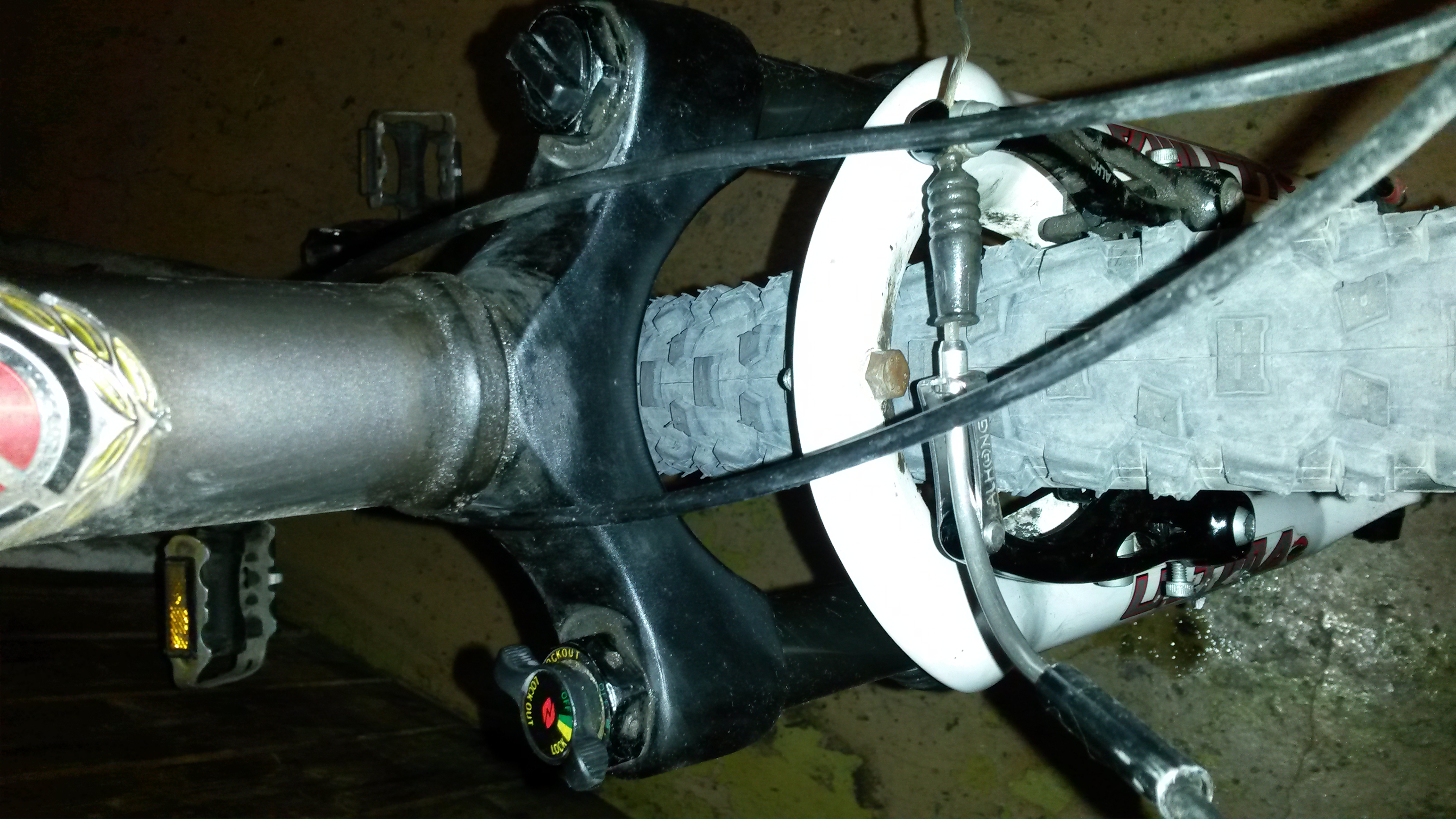

Takk for svar. Her er noen bilder:

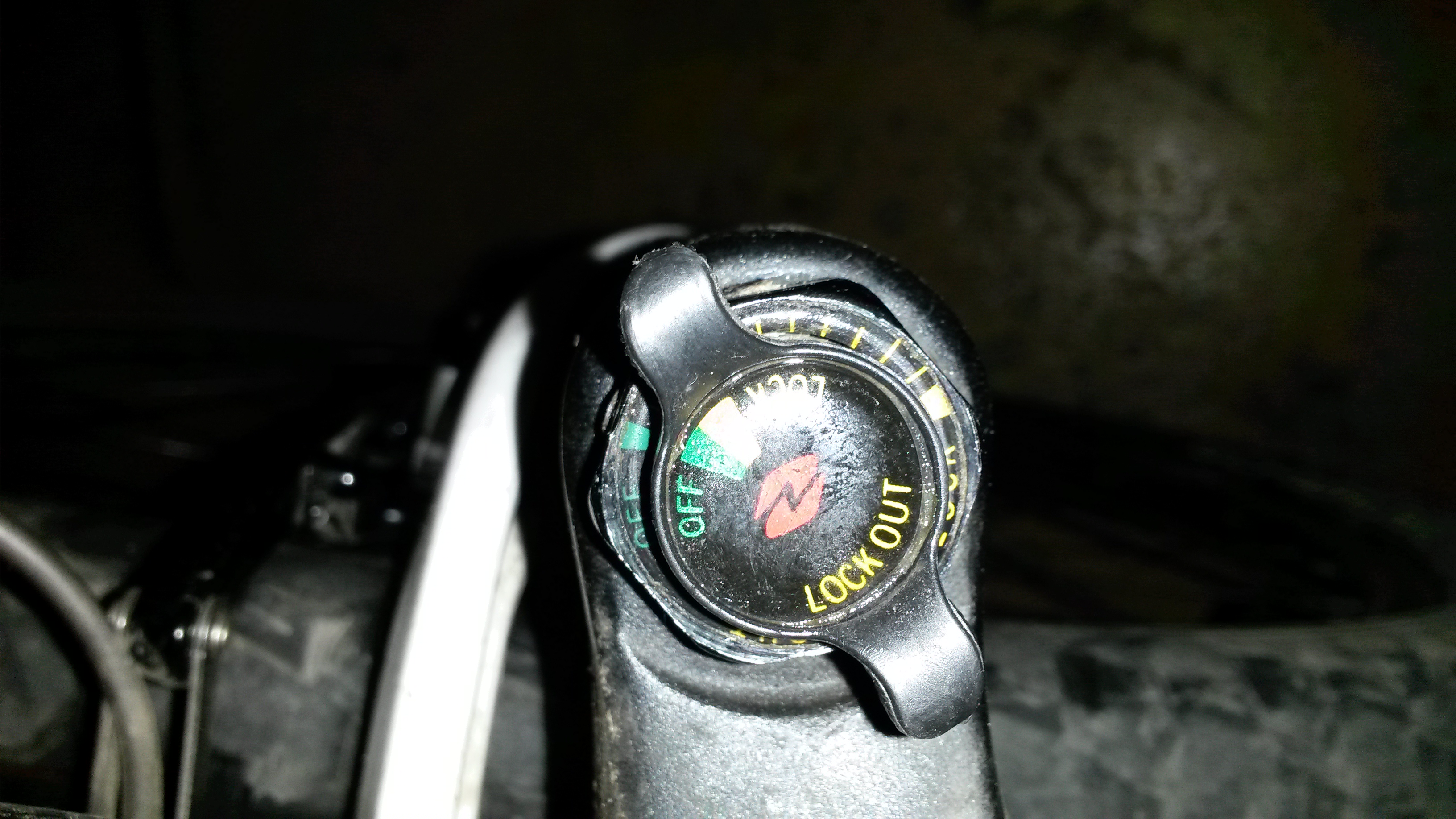

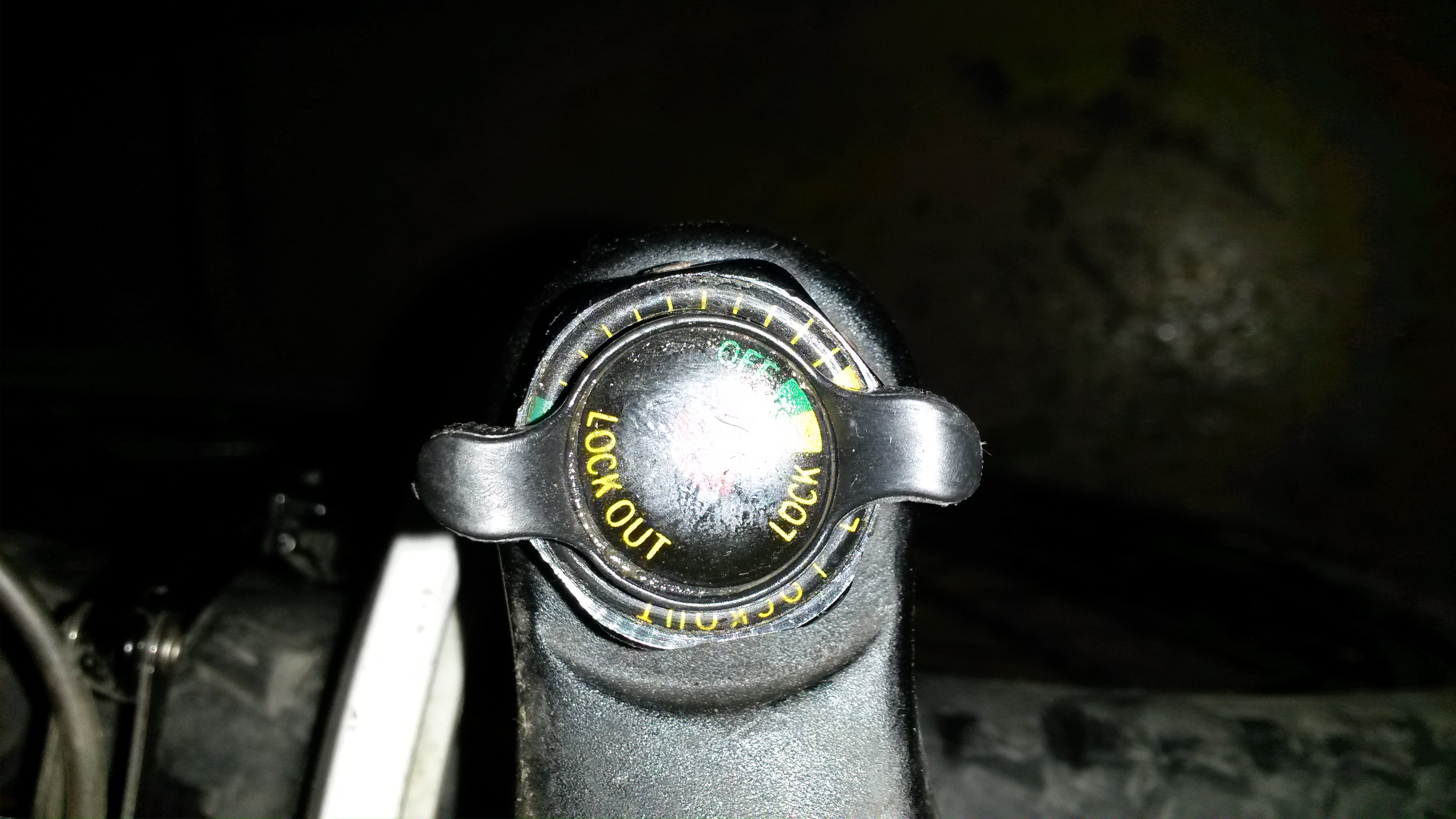

Denne skruknotten kan settes i to posisjoner:
Jeg regner med at det er denne som er lockouten?
Jeg vet ikke hvilken av de to posisjonene som låser den.
Når jeg veksler mellom de to posisjonene så løfter/senker knotten
seg og det virker som den siger inn i et spor.
Så den kjennes ikke ødelagt ut. Det hadde
kanskje vært umulig å skru på om den hadde vært ødelagt?

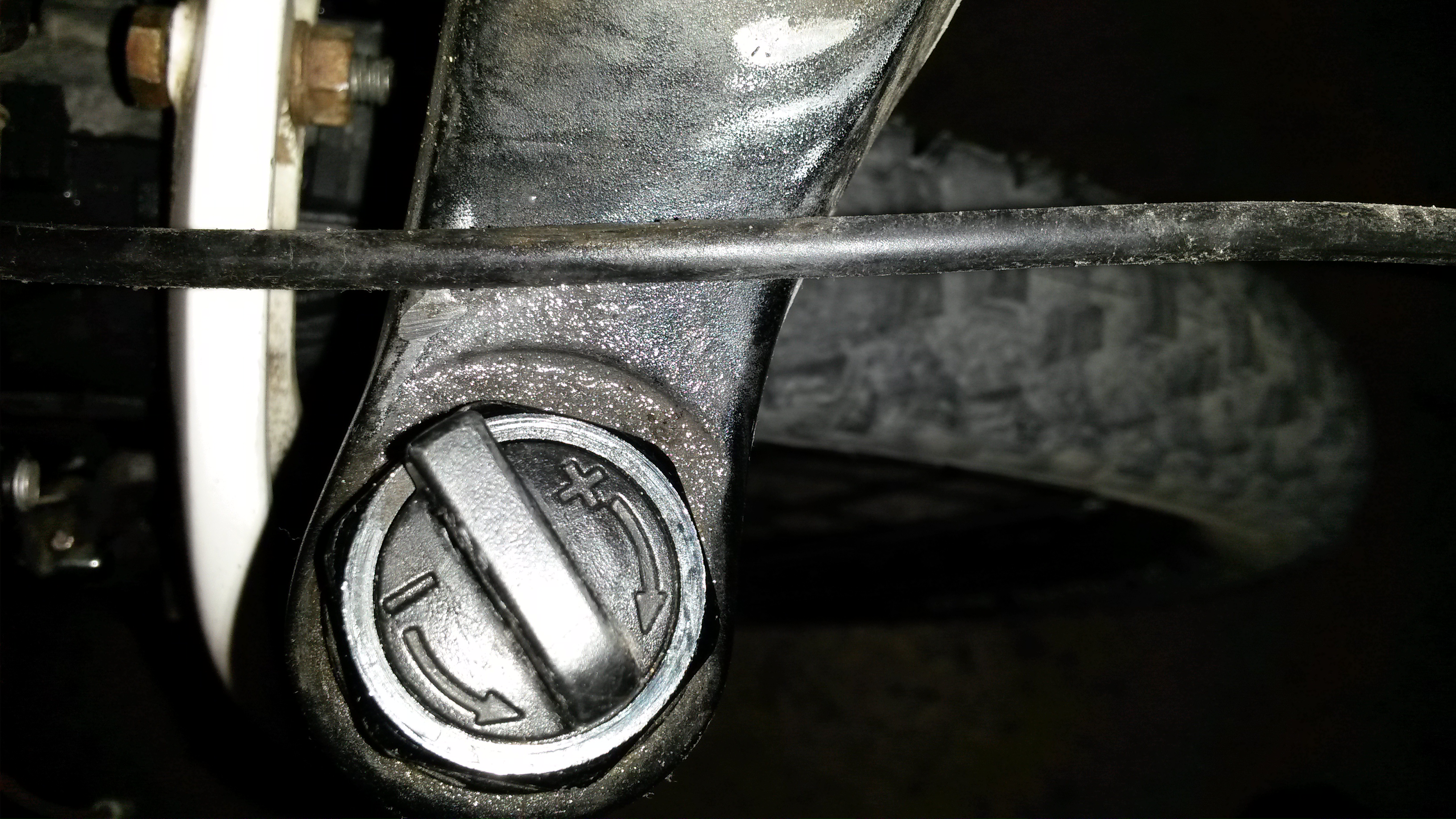

Denne skruknotten har pluss og minus på seg.
Jeg vet ikke hva den gjør, og det ser ikke ut til
å skje noe når jeg skrur på den:
Merke ("zoom ultima sso"):
Dette er en billigsykkel (dog ikke av de ALLER billigste), men jeg bruker
den til alt mulig, pendling, grusvei, og sti. Jeg synes det er en god sykkel,
bortsett fra at dempegaffelen har låst seg.
