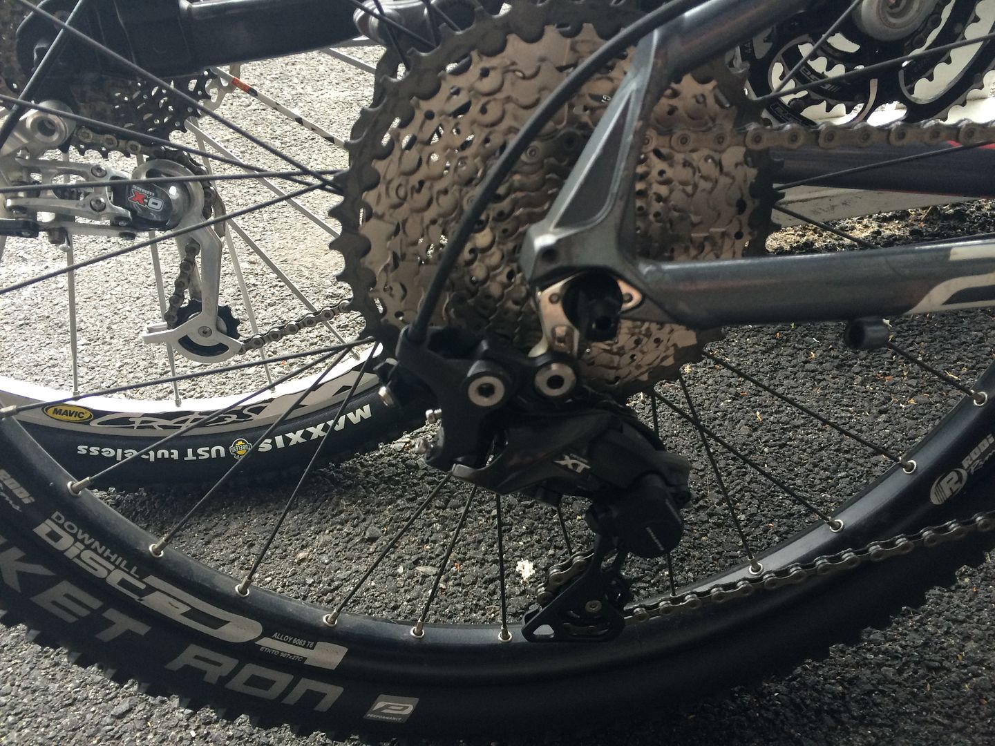

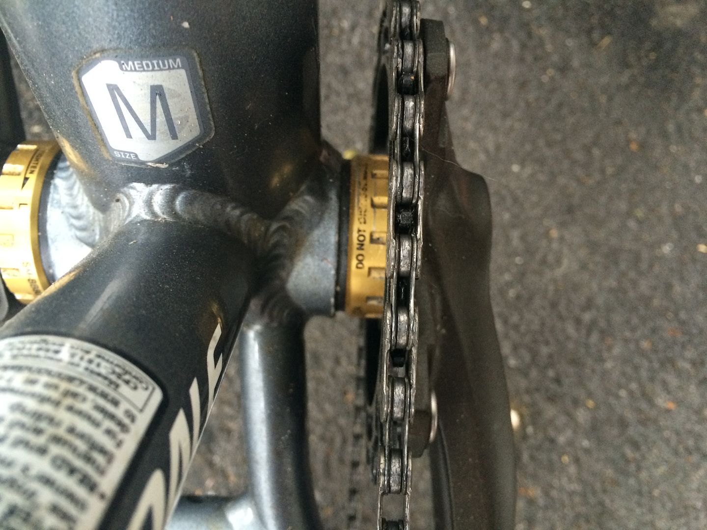

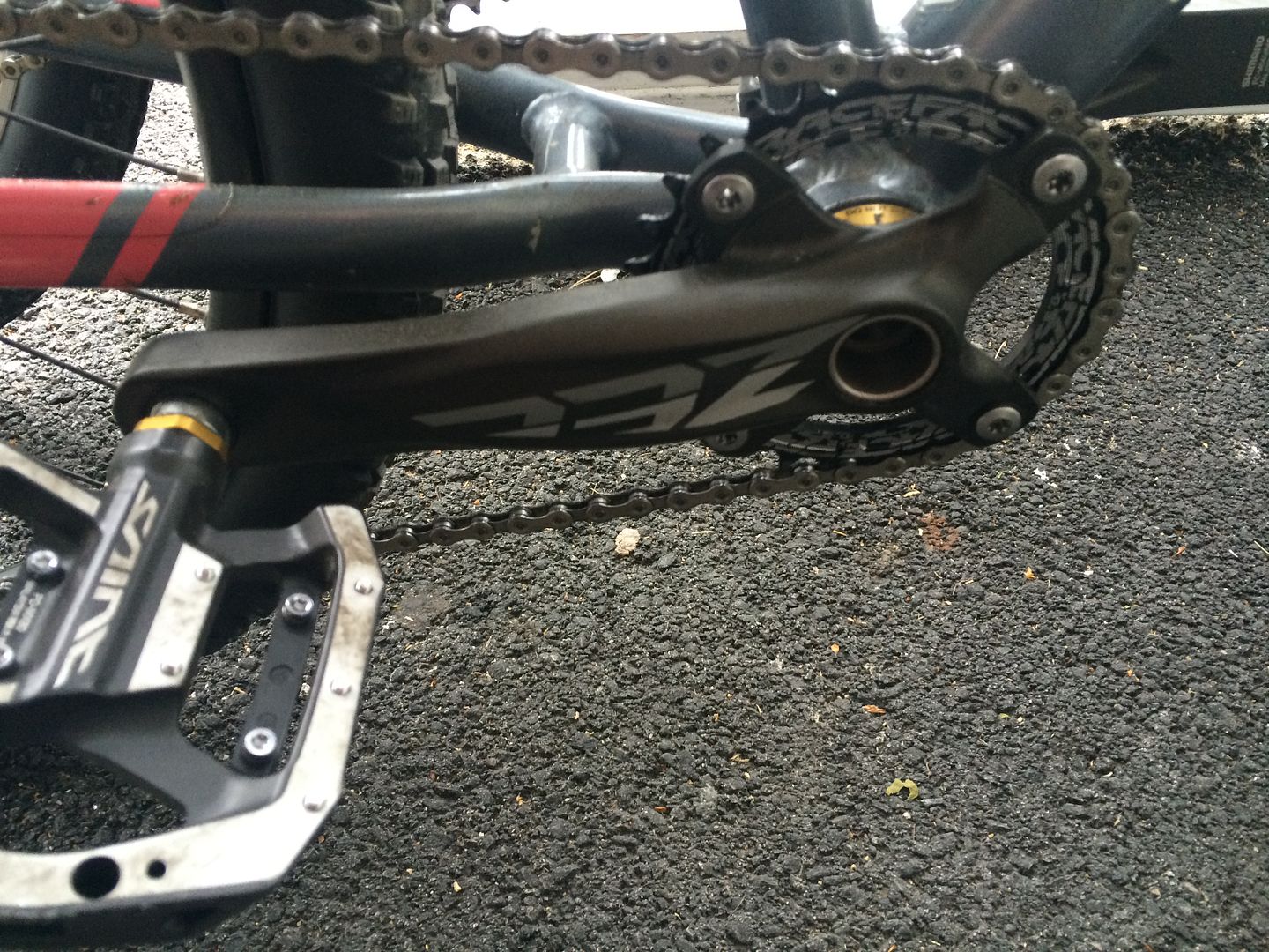

Guttungen har en cannondale race 24". Den var satt opp med samme kranken som den scott sykkelen. 152mm sr suntour, med square taper bs gjenger.
På den kjøpte jeg saint hollowtechII lager med zee krank på 165mm, samt et narrow/wide klinge på 30 tenner som samtidig flyttet kjedelinjen litt tettere senter. Det hadde vært ønskelig å bestille en sinz krank, disse får du hvor kort du ønsker dem. Men da var allerede zee kranken bestillt og montert frown
For å få montert en 11girs kassett på sykkelen, så tok jeg ett av de gamle 26" hjulene jeg hadde liggende og byttet hub over på 24" hjulet til guttungen. Dette var gjort på noen timer, og dersom du ikke føler deg trygg på dette, så vil et sykkelverksted kunne hjelpe deg med dette.
Dette fungerer topp for 6 åringen her. Skal se om jeg klarer å legge ut noen bilder..

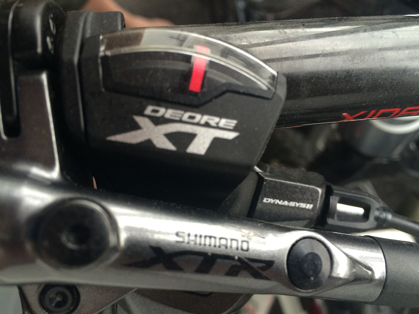

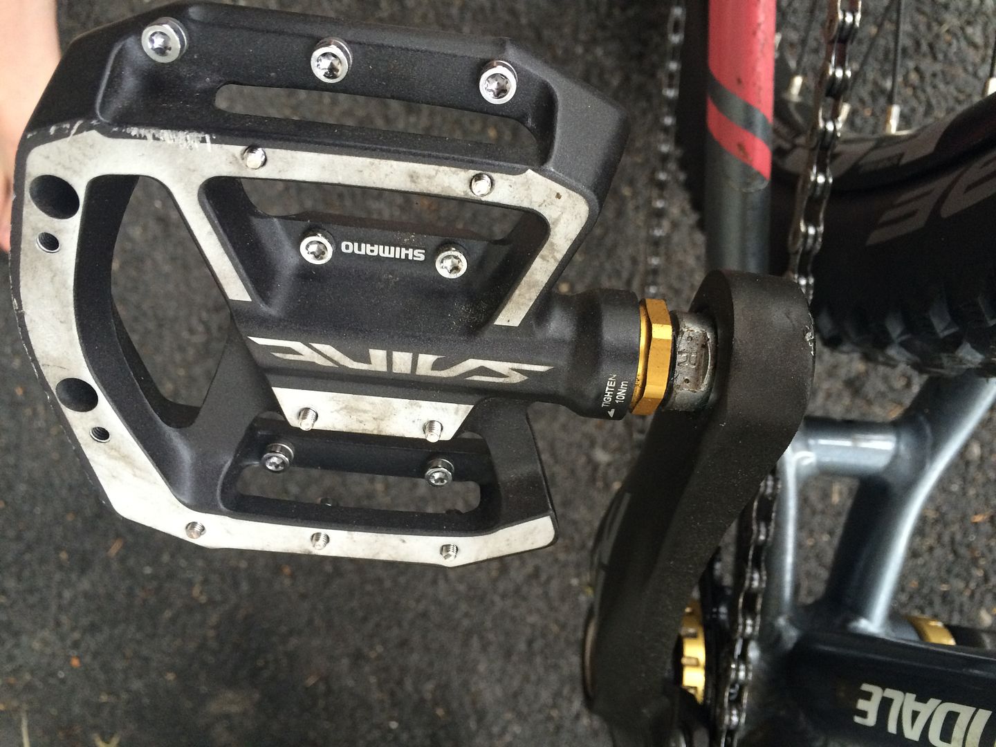

HollowtechII Saint lager og raceface 30 tenners
Zee Krank 165mm
XT8000 11speed
Saint pedaler
XT8000 girshifter

Stilig! XTR-bremser til en 6-åring, herlig. ICON_WINK
Selve skrujobben for å bytte nav er jo grei, men har ikke rettestativ, så hadde nok levert inn for å få det justert riktig.
Ser giret kommer nærme bakken, men lite å gjøre med det.
