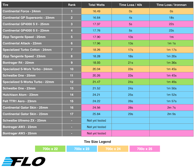

FLO Cycling har gjort noen tester på dekk:
Hele "studien" her: http://flocycling.blogspot.com/2016/06/flo-cycling-a2-wind-tunnel-tire-study.html
Dette på deres egen FLO 60-felg, vel og merke.
Redigert av pharynx; 13/06/2016 13:27.
