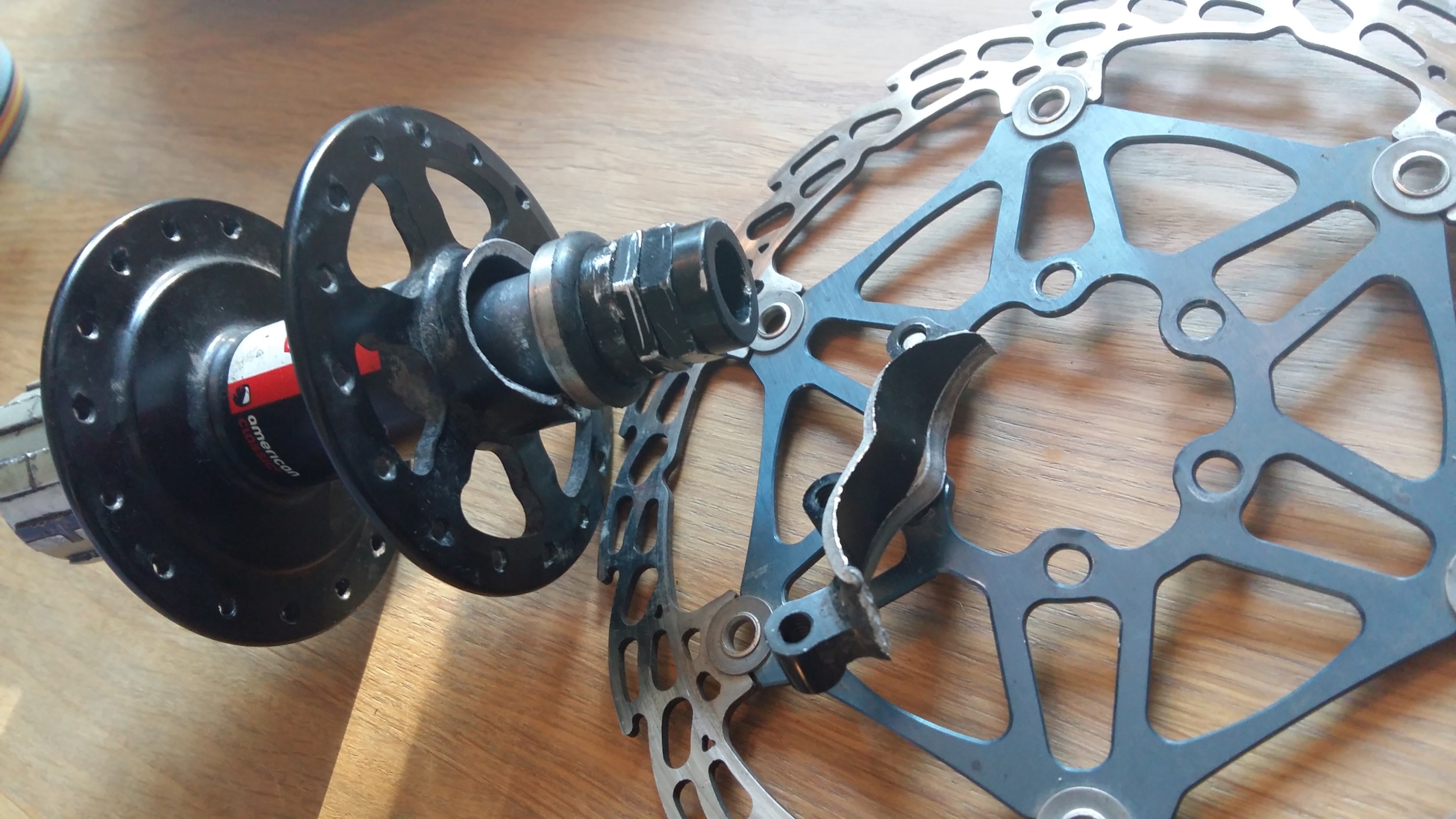

Navet på bildet må være ganske mange år gammelt?
2011 eller 2010, uansett litt tidlig for materialtretthet.
Men AC har visstnok begynt å lage/anbefale en ring til å ha utenpå bremskivene for avlasting av skiveinnfestingen hvis man kjører med typiske lettvekstskiver med lite gods.
Det stemmer, det er nok fordi at når både navprodusentene og skiveprodusentene til slutt har fjernet masse av godset rundt innfestingene, så er det ingenting igjen som stiver av i verken ene eller andre enden.
I bruksanvisningen til AC-navene jeg kjøpte i fjor står det at man skal/må bruke denne skiven om man bruker bremseskive som har innsnevring mellom skruehullene, noe de aller fleste bremseskiver har.
