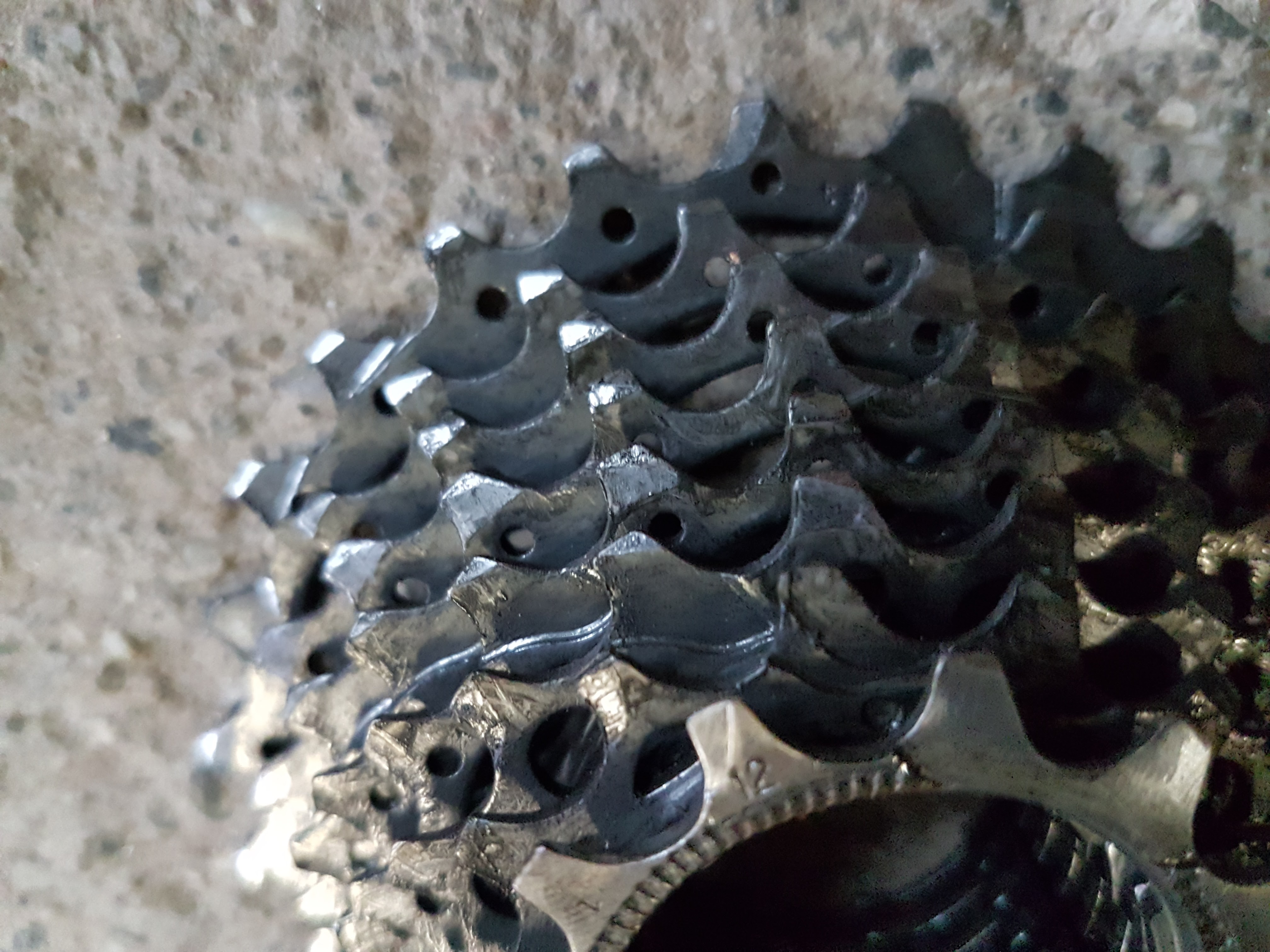

No har ny kassett og nytt kjede komt på og eg fikk min første tur skikkelige tur. Det var veldig gøy og sykkelen triller veldig godt.
Girjusteringa er ikkje heilt topp enda. Det er utfordrende syns eg. Nesten alle gir på det høgaste "tannhjulet" går fint, men når eg skulle igang med klatring o.l på lavere gir så ville kjeden "slippe". Noken som veit kvifor det var sånn?
Dessuten, er det noken som ser om denne 8-delte kjeden er utslitt og kan gå i søppelet, eller om det er noke å ta vare på?

Re: Sykkelrestaurering for nybegynner [Re: Hakihaki] #2318704 22/06/2016 23:39
Registrert: Sep 2015
Innlegg: 101
Dahlsveen Offline
Innlegg: 101
Den 8 delte der kan du med fordel søple, eller vaske og sette på hylla som en souvenir. Samtlige tenner burde se ut som de gjør på det minste tannhjulet på kassetten, og ikke som haifinner som de gjør på de andre større tannhjulene.
Hvis kjedet slipper, og drevet foran er like slitt som den kassetten ville jeg nok anta at den lille kjederingen foran er synderen.
