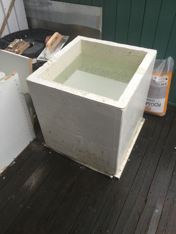

Jeg har støpt mine egne plantekasser, og der har jeg brukt gamle og utrangerte skapstammer til å lage formen. Det er ganske enkelt så lenge man planlegger godt og er nøye med detaljene før man støper.
(De står fylt med vann lengst mulig for å gi optimale herdeforløp for betongen.)
