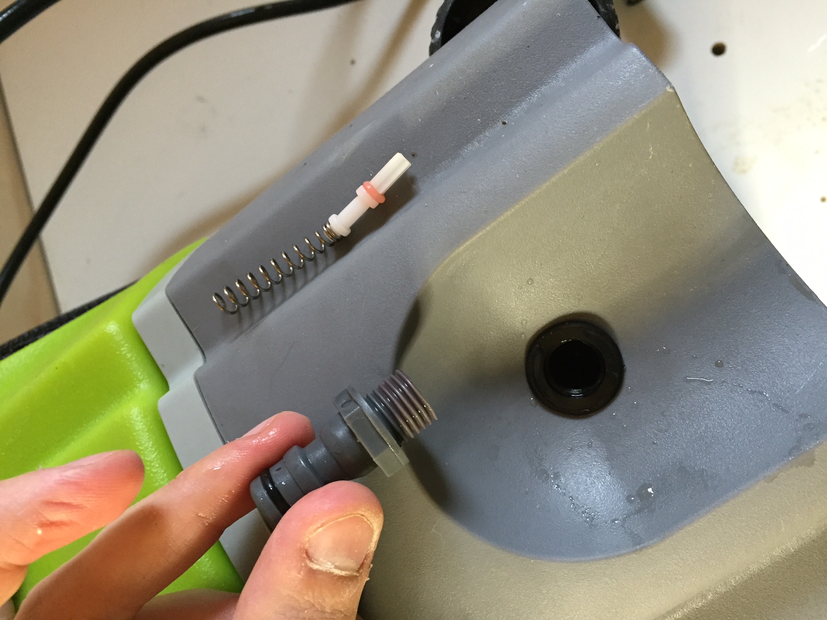

Jeg prøvde skru opp den gjennomføringen for å se. Skjønte ikke helt hvilken pakning du tenkte på? Har lagt ved bilde av delene når jeg har skrudd den opp.
Har også lagt ved bilde av pakningen mellom pumpe og tank, med pumpesiden. Denne ser grei ut for meg. Tenker at siden jeg ikke klarer å se hvor det lekker, kan det være noe galt her. Hvis det lekker ved den gjennomføringen burde jeg kunne se at det lekker der..

Re: lekk batteridrevet høytrykkspyler [Re: KristianGH] #2206712 21/05/2016 08:07
Innlegg: 24
Knut'ern Offline
Innlegg: 24
Hos meg var det pakningen mellom den "dingsen" du holder på bildet, og pakningen på tanken som ikke var tett. Satte på en ekstra pakning der, og alt var ok. Pass på at du setter i nippelen med fjær riktig.

Knut'ern: Var ingen pakning der til meg. Prøvde sette på en o-ring i samme størrelse som gjengene, men den holdt seg ikke på plass, ble klemt over, og det ble hvertfall ikke tett. Får se om jeg får prøvd med en mer egnet pakning av noe slag..
