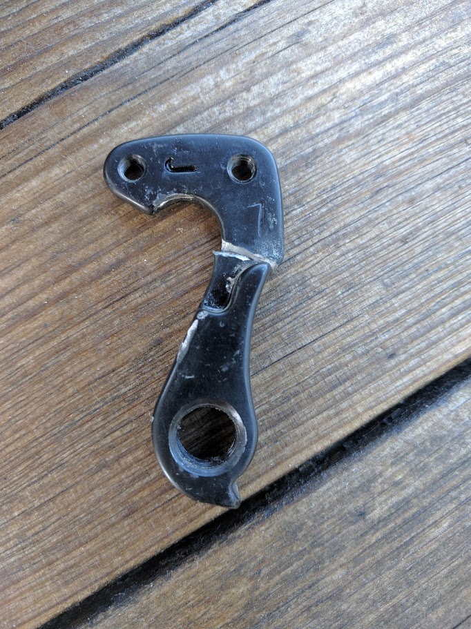

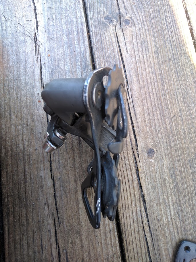

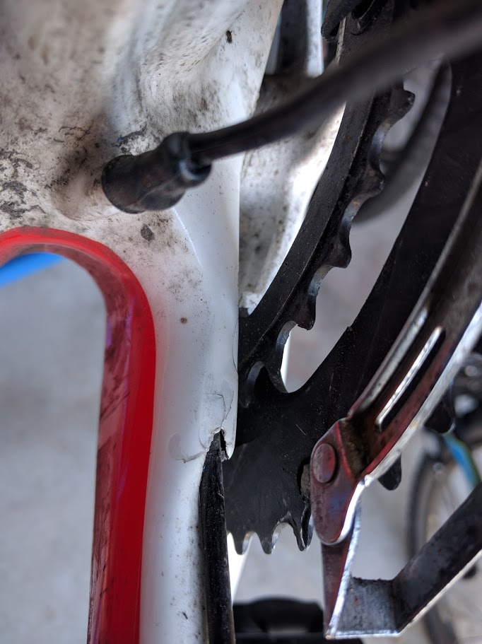

Var ute i finværet i går ettermiddag. Noen få km hjemmefra fikk jeg eikebrudd. iom jeg snart var hjemme kjørte jeg forsiktig videre. Et par km hjemmefra må jeg ta en litt krapp sving. Antakelig har eika kommet inn i drivverket resultatet er at girøret knekker, metallet i armen på bakgiret får en vridning, vaieren slites halvveis av. Og nå i dag ser jeg at ramma hvor girvaieren kommer ut har fått noen skader.
Moralen er at fikse eikebrudd selv kort vei hjemmefra.
Uansett må skadene fikses. Se bilder.
Girøre er jo det letteste
Har en Izalco Pro 4.0 2012
For meg ser dette ut til å være det riktige. Men denne er også merket Izalco 2012.
Når deg gjelder bakgiret er det Ultegra 6700. Har det noen som helst hensikt å drive og fikse dette?
Ser Bikeshop har et par deler.
https://bikeshop.no/sykkel/drivverk/bakg...030-p0000034864
https://bikeshop.no/sykkel/drivverk/bakg...030-p0000047813
Aner ikke om disse er riktige heller.
Når det gjelder skaden på karbonet, virker det umiddelbart ikke veldig alvorlig. For meg virker det som skaden sitter i kanalen hvor man fører girvaieren gjennom og ikke i den bærende konstruksjonen. Men det er kanskje lurt å få dette sjekket. Spørsmålet er hvor man gjør dette.

Kast ultegra-giret (ta vare på trinsene hvis de er rimelig nye). Kjøp ny gir og girøre og sykle videre.
Folk er litt hysteriske når det gjelder karbon. En skal selvsagt være obs på skader på kritiske steder (gaffel, styre, stem) - men stort sett tåler det noen skrammer uten at det skjer noe mer.
